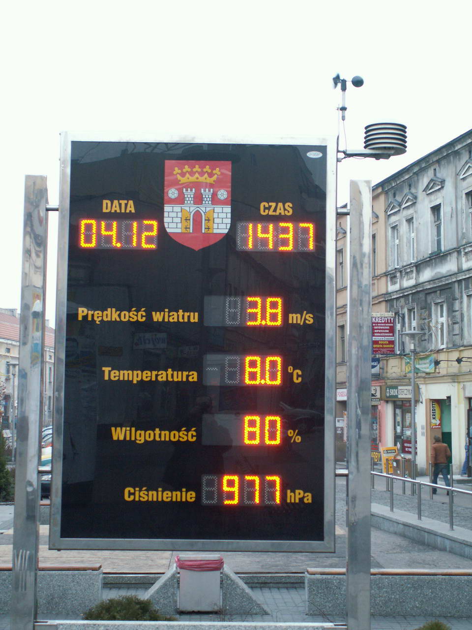

    Szanowni Budowniczowie,
    Chciałbym wtrącić parę słów mojego komentarza do projektu...
    Sam noszę się ze skonstruowaniem "dla siebie" czegoś podobnego, ale jak chcę wymyślić funkcjonalność takiego zegara to jakoś nie mogę wszystkiego do "kupy" poskładać.
    Natomiast funkcjonalność, o której mówicie jest spokojnie do obsłużenia przez jeden procesorek -> niekoniecznie nawet przez ATmega128, który jeżeli chodzi o wydajność, jest najbardziej wydajnym, "popularnym" procesorem 8-mio bitowym.
    Jeżeli chodzi o pomiar ciśnienia atmosferycznego to odpowiedni czujnik w jednej z większych firm dystrybucyjnych kosztuje kilkadziesiąt złotych (>60zł).
    A jeżeli chodzi o "duże" wyświetlacze, to spokojnie można by takowy zrobić łącząc szeregowo choćby diody SMD, co z bliska zdecydowanie lepiej by wyglądało niż segment wyświetlacza złożony np. z led'ów 5mm. Zaletą takiego rozwiązania jest możliwość tworzenia dowolnie dużych wyświetlaczy.
    W każdym razie, chętnie służę pomocą przy projekcie!
    A na zdjęciu poniżej tablica meteo, która znajduje się w Będzinie (Śląsk), gdzie cała elektronika jest mojego autorstwa (HW+SW), a całością "zawiaduje" ATmega128 (czas jest z GPS), wyświetlacze 10cm, każdy segment to 9 led'ów.
    Pozdrawiam,
    DS

  • #23 3521559
    mirekk36
    Posty: 9195
    Pomógł: 964
    Ocena: 2289
    o fajny zegarek ;) hyhyhy tylko zbyt ogromny do domciu ...
    .... ale ok skoro kolega pisze, że służy pomocą to mam pytanko albo kilka pytanek:
    1. w czym kolega programuje?
    2. czy pomiar temperaturki robiony jest w oparciu o czujniki 1-Wire?
    3. Jeśli kolega programuje w asemblerze to może jakaś ogólna uwaga jak sobie zorganizować odczyt temperatury po 1-Wire z DS18B20 ? (a może nawet jakiś fragmencik kodu odnośnie tego odczytu w asm? o ile to nie tajemnica zawodowa oczywiście)
    (bo rzeczywiście można by i na jednym procku ATmega128 to spokojnie może zrobić - ale mi akurat ciągle ten odczyt 1-Wire się gryzie z czymś tam innym i nie mogę dojść do ładu - najchętniej skorzystałbym z jakiejś gotowej procedurki w asm do tego)
    pozdrawiam
