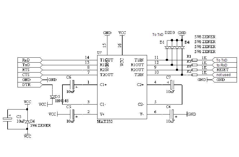

    Witam !!!
    HC11A8 B95T mam kwestia ¿e ignorant jak siê napoiæ programatorem ¿eby oclenie eeprom.
    HC11A8 B95T 48 pin / SDIP 48
    HC11A8 B95T be in a tight spot as though I don't know how join on programatorem to liquated eeprom.
    Interface Max 232.
    OSC 8Mhz 29-30
    39 - RST
    43 - TX
    42 - RX
    23 - GND
    48 + 5V
    25 - MODA
    24 - MODB

    Dzięki za odpowiedź ,tymczasem się mi to hart , mam go w przygotować posobny,
    Około go będę musieć wyjąć ,odłączyć punkt czyli pin mam TX a RX a RST
    a +5V . Proszę gamoń fotograf jpg jak go iście włączyć na programista
    do MAX 232.

    In most cases programming is work fine onboard ,but sometimes it is necessary to desolder processor and work in external programmer.I am not sure if you want to erase eeprom or read it-simply i do not understand all what you wrote.In order to read EEPROM you must short MOD B to GND ,Rxd and Txd connect to coresponding programmer pins(check schematic of programmer) as well as RESET pin.In order to erase EEPROM write FFh in all adresses.Sorry for my english i am not perfect :) .
