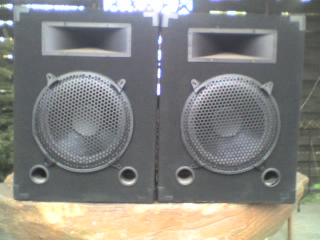

    Jak nie będę miał wyjścia to zrobię nowe obudowy. Ale co powiecie na to?
    Podaję numer aukcji (403798678) oraz fotkę
    Używane kolumny estradowe do 500 zł na wzmacniacz Eltron - co polecacie?
    Cena nawet, parametry też. Ale czy w rzeczywistości tak jest wie ktoś może?

    To jest jeden z najgorszych szmelców jaki wogóle jest dostępny.
    Mówię Ci, ża 500zł nie ma bata, nie kupisz NIC co będzie lepsze od tych kolumn co masz teraz.

    To jest jeden wielki shit. Parametry są oszukane. Na pierwszej imprezie jest prawdopodobieństwo spalenia głośników. Zero brzmienia!!!! Zrób tak jak Ci radziłem

    A na jakiej podstawie tak twierdzisz jeśli można? Miałeś je?
    Wiesz, akurat tych konkretnych nie miałem na szczęście okazji słyszeć, ale słyszałem kilka kolumn na podobnym poziomie co te, które podałeś i gwarantuję Ci, że te Eltrony które masz to hi-end przy tym złomie.
