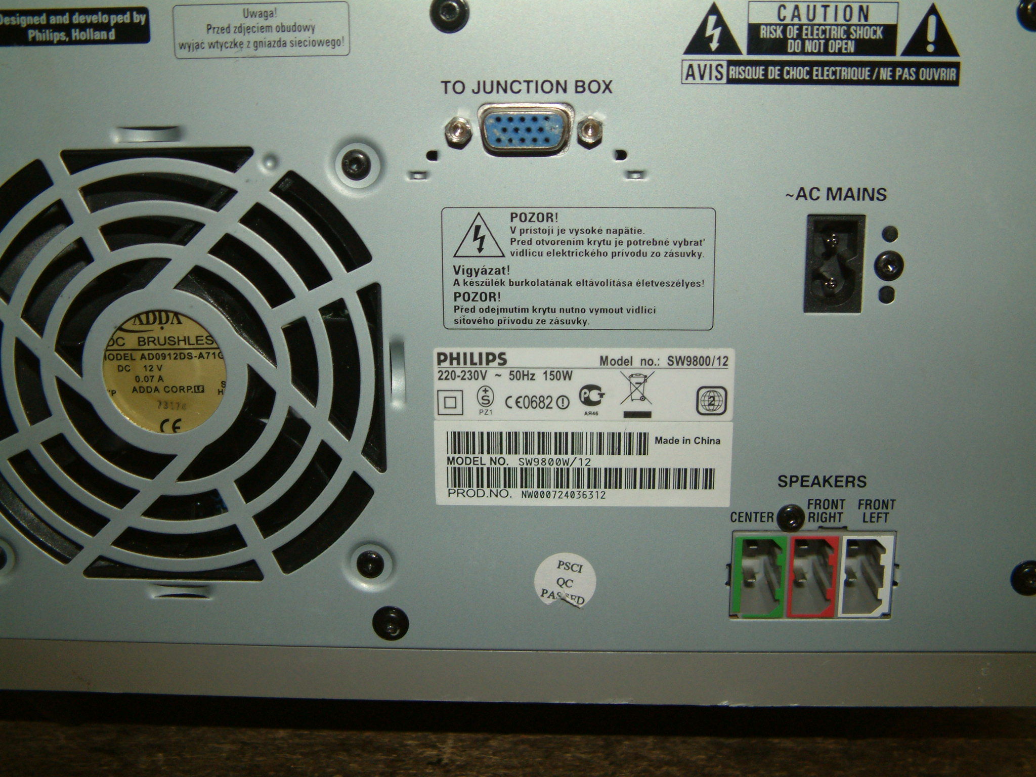

    Kupiłem na bazarze subwoofer jak w temacie. Ale niestety nie mam żadnego opisu odnośnie podłączenia. W internecie też jest niewiele na ten temat. Jest to bezprzewodowy system pracujący w paśmie 2,7 GHz. Ma także gniazdo takie jak do monitora VGA. Może ktoś ma jakąś wiedzę na ten temat.

    Subwofer jest tylko jednym z elementów zestawu kina domowego.
    Myślę, że bez pozostałych elementów zestawu AV Wireless Receiver Box i Junction Box, subwofera nie da się wysterować.
    Na schemacie wyprowadzenia złącza VGA

    I think the point is how to get it on (leave the stand by state). Can anybody do it?

    Do wysterowania potrzebny jest komplet. Wszelkie regulacje odbywaja sie po szynie I2C, ze sterownika.

    witam.również dorwałem ten sub odpaliłem wystarczyło zmostkować przekaźnik. jak podac sygnał na końcówki wie ktoś moze? bo bezpośrednio do końcówek to nie chce działac choć wzbudza się ale zniekształca.
