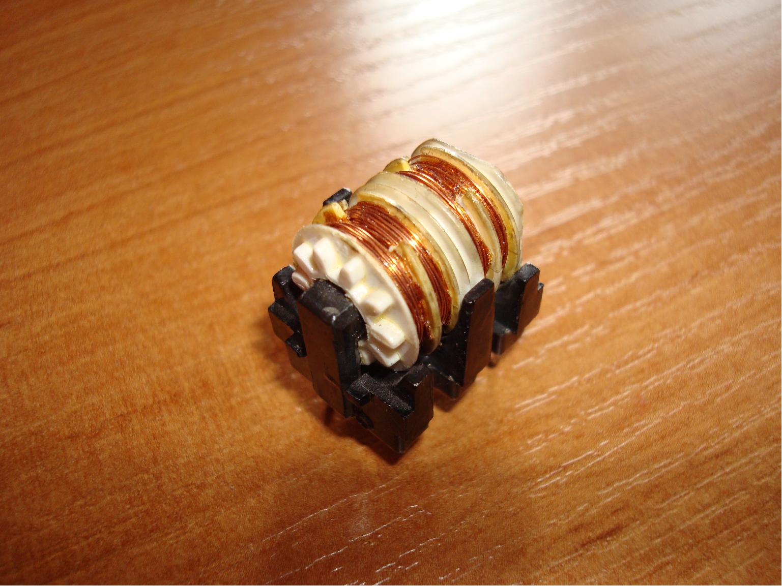

Co to za element przypominający cewkę, wyjęty z płytki tunera cyfrowego Opticum 4100?
To dławik przeciwzakłóceniowy, najpewniej bifilarny, który z dwoma żółtymi kondensatorami tworzy filtr przeciwzakłóceniowy [#5402318][#5403026] Jeśli jest uszkodzony, można próbować przewinąć go albo dobrać podobny z innego urządzenia, np. z tunera SAT, DVD lub zasilacza AT [#5402960][#5403001][#5403026]

    Witam. Mam jedno proste pytanie. Co to za element umieszczony na zdjęciu. Przypomina mi jakąś cewkę. Stoi na czterech nóżkach. Dodam że wyciągnąłem to z płytki tunera cyfrowego (chyba Opticum 4100). Poniżej zdjęcie tego elementu wyciągniętego i jeszcze w układzie.

    Dziękuje za tą odpowiedź jednak mam jeszcze jedno pytanie. Czy szło by taki dławik nabyć w sklepie elektronicznym i ile wynosiłby jego koszt? Z góry dzięki za odpowiedź.
    Czy ma to być taki sam - identyczny - dławik bifilarny, czy może być podobny?

    Owszem, zdaje mi się że ten oryginalny jest uszkodzony. Kondensatory po wyjęciu są z jednej strony tak jakby były przypalone a te "druciki" od dławika są pourywane od nóżek.

    Jeżeli są oberwane wyprowadzenia, to zmienia postać rzeczy.
    Masz dwa wyjścia; albo załatwić z podobnego urządzenia, albo przewinąć ten uszkodzony.
    Myślę , że innego tunera sat lub jakiegoś dvd powinieneś podpasować.

    Oczywiście, ze możesz kupić. Trzeba tylko zwrócić uwagę na wszystkie napisy i znaki umieszczone na nim. Jest to dosyć istotna sprawa, gdyż kondensatory te pracują w bardzo specyficznych warunkach.

    Przewinięcie nie stanowi problemu- te "kilka" zwojów możesz nawet nawinąć ręcznie. Problem może się pojawić przy demontażu rdzenia. Musisz uważać , gdyż rdzeń ferrytowy jest bardzo kruchy, a na dokładkę całość jest lakierowana. Jak się zdecydujesz na przewijanie, to napiszę jak do tego podejść od strony praktycznej.

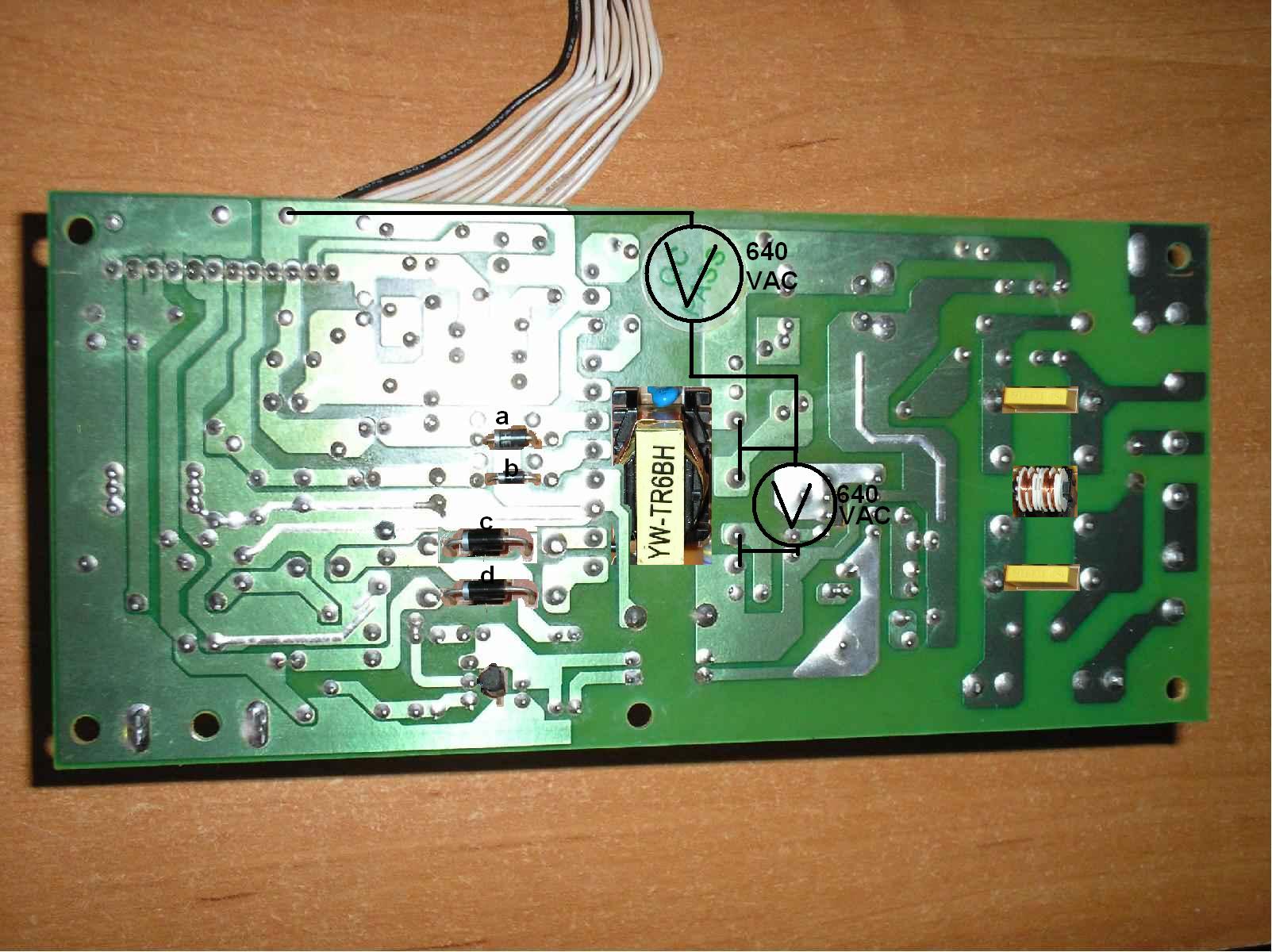

    Witam. Po założeniu filtra przeciwzakłóceniowego zadowolony podłączam tuner do prądu i... nadal nic :/ Zabrałem się za mierzenie napięć (coś trochę za duże mi się wydają ale może tak ma być). Z ciekawości ustawiłem miernik na opcje mierzenia diod i oto co otrzymałem:
    dioda a -> kierunek przewodzenia ok. 420, kierunek zaporowy ok. 1800
    dioda b -> kierunek przewodzenia ok. 450, kierunek zaporowy ok. 980
    dioda c -> kierunek przewodzenia ok. 110, kierunek zaporowy ok. 200
    dioda d -> kierunek przewodzenia ok. 100, kierunek zaporowy ok. 145
    Ponadto zauważyłem że tranzystor
    -nie ma przerwy między EC
    -między EB przewodzi prąd w obie strony
    -między CB również przewodzi prąd w obie stron
    Czyli tak - diody a, b, c, d do wymiany, tranzystor również.
    Czy macie może jeszcze jakieś sugestie, porady ew. co jeszcze mam pomierzyć bo ja już powoli nie wiem ale przecież w końcu musi to odpalić i działać poprawnie :)

    Górne V jest całkiem bez sensu - nie mierzy się napięć pomiędzy stroną sieciową a wtórną. Dolne V - jakich w końcu punktów dotyczy? Jeśli zasilacz pracuje, to miernik ma prawo pokazać 640V AC, zwłaszcza taki za 12 zotych :D .
    Coś musiało być uszkodzone - dławik sieciowy nie powinien się przegrzać w normalnej pracy, za to przy watowanym bezpieczniku może to się zdarzyć.
    Pomiary półprzewodników będą wiarygodne po wylutowaniu z układu.

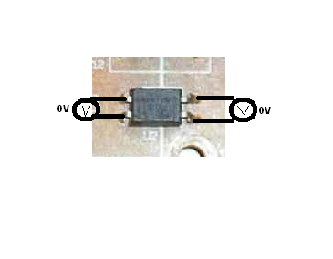

    siedzi sobie spokojnie ;P To może wymienić ten sterownik (U1) albo transoptor (U2).
    Albo czy mógłby mi ktoś popisać gdzie pomierzyć U1 i U2 aby sprawdzić czy są dobre?
    Pomierzyłem napięcia na tym transoptorze (U2) i oto co otrzymałem.
    Identyfikacja elementu z tunera cyfrowego Opticum 4100 - cewka?
    Czyli że napięcie wcale do niego nie dochodzi, więc musi być uszkodzona ta programowalna dioda zenera.

    Oj, dużo jeszcze wody upłynie, zanim U>0V :D . W tym czarnym kanciastym jest bezpiecznik - wymień go na taki sam, tylko dobry, i sprawdź, czy znowu się spalił po włączeniu. :idea:
    Moderowany przez Mariusz Ch.:
    Regulamin, punkt 12. Porada szkodliwa. Oznaczenie U2 wskazuje na półprzewodnik. Zdjęcie przetwornicy nie pozostawia wątpliwości. Jest to transoptor pracujący w pętli sprzężenia zwrotnego.

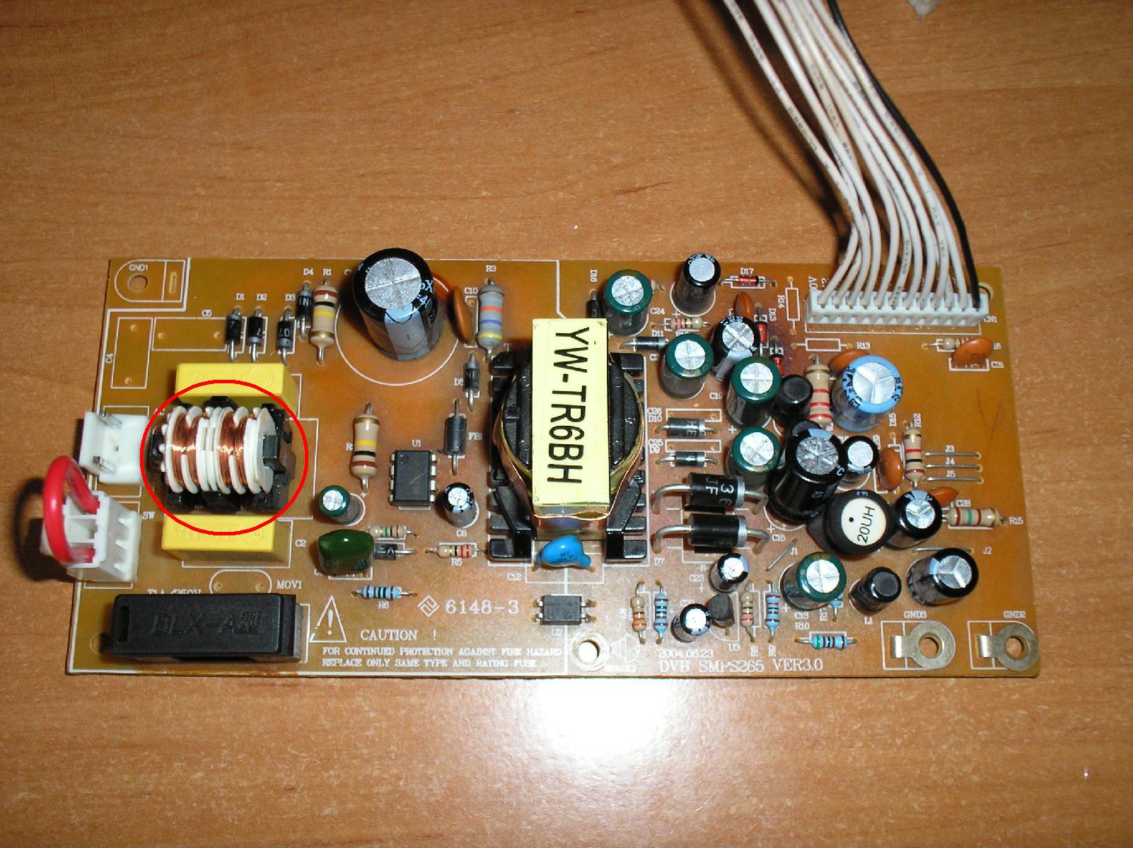

    Uszkodzenie jest ewidentnie po stronie pierwotnej. Zwykle do wymiany sterownik i transoptor. TL 431 zostaw w spokoju, gdyż po stronie wtórnej nie ma żadnych napięć. Dodatkowo należy sprawdzić rezystory startowe ( R1, R2). Aplikacji sterownika (U1) poszukaj w google. Na podstawie zdjęcia, przetwornica pracuje w standardowej aplikacji sterownika.
    Widzicie panowie oprawkę bezpiecznika na tym zdjęciu?
    Kto pierwszy znajdzie - daję 2 punkty, jeśli moderator - daję mu 10.
    Patrzeć i myśleć, a potem kablować i moderować. Poziom pomagaczy wyraźnie zniża się do poziomu naprawiaczy.
    [Kolego, tego wielkiego i czarnego w lewym, dolnym fragmencie płytki nie sposób przeoczyć. Gdybyś nie wiedział o co chodzi, to podpowiem, że jest tam wykrzyknik w trójkącie. Post przenoszą do kosza, regulamin punkt 8.4. Mariusz Ch.]
