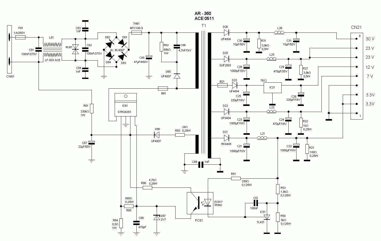

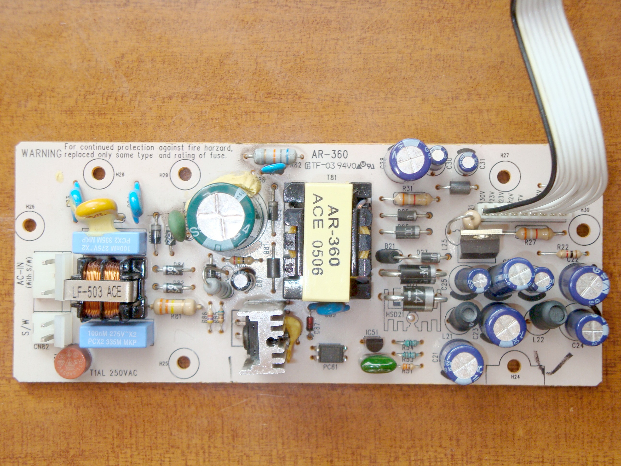

    Przeszukałem całe forum https://obrazki.elektroda.pl/92_1212604181.gif i oglądałem schmat zasilacza, po pomiarach kondesatory są dobre i pozozstałe elementy,C85 się ładuje co odczułem na własnej skórze a na wyjsciach zero napięcia, po wybudowaniu zasilacza z tunera,poroszę o pomoc.

    Najważniejsza rzecz. Kondensatorów się nie mierzy a wymienia. W szczególności po stronie pierwotnej zasilacza, w twoim przypadku C85, C87. potem zmierz napięcie na kondensatorach po stronie wtórnej. Możliwe że i te kondensatory trzeba będzie wymienić. Pomiar pozostałych elementów - jak najbardziej.

    Ładowanie przy pmiarze swiadczy o jego sprawnosci , ztym że C65 ma pełne napięcie 320V z zawodu jestem elektrykiem ale elektrotechnika to moje boczne zainteresowanie, proszę co można jeszcze zmierzyc ,kondensatory w całym zasilaczu jak nowe.

    Niech sobie będą jak nowe. Nie zauważyłem że C85 jest głównym, ale C87 obowiązkowa wymiana.

    Podstawa na nim ma być powyżej 300v to pierwsze co potrzebne by zaskoczyła

    Jest jakiekolwiek napięcie na kondensatorach po stronie wtórnej. Nie żebym się czepiał ale jak znam życie i te zasilacze to któryś z kondensatorów po stronie wtórnej powoduje taki efekt. Radził bym ci je wymienić.

    Hajna poco wymieniać na pałe dalem linki do schematów wystarczy sprawdzić po kolei co do wypowiedzi kolegi to całkowita racja zbyt duże dociążenie lub zwarcie po wtórnej stronie i nie ruszy tak samo jak nie będzie koło 15 v na 7
