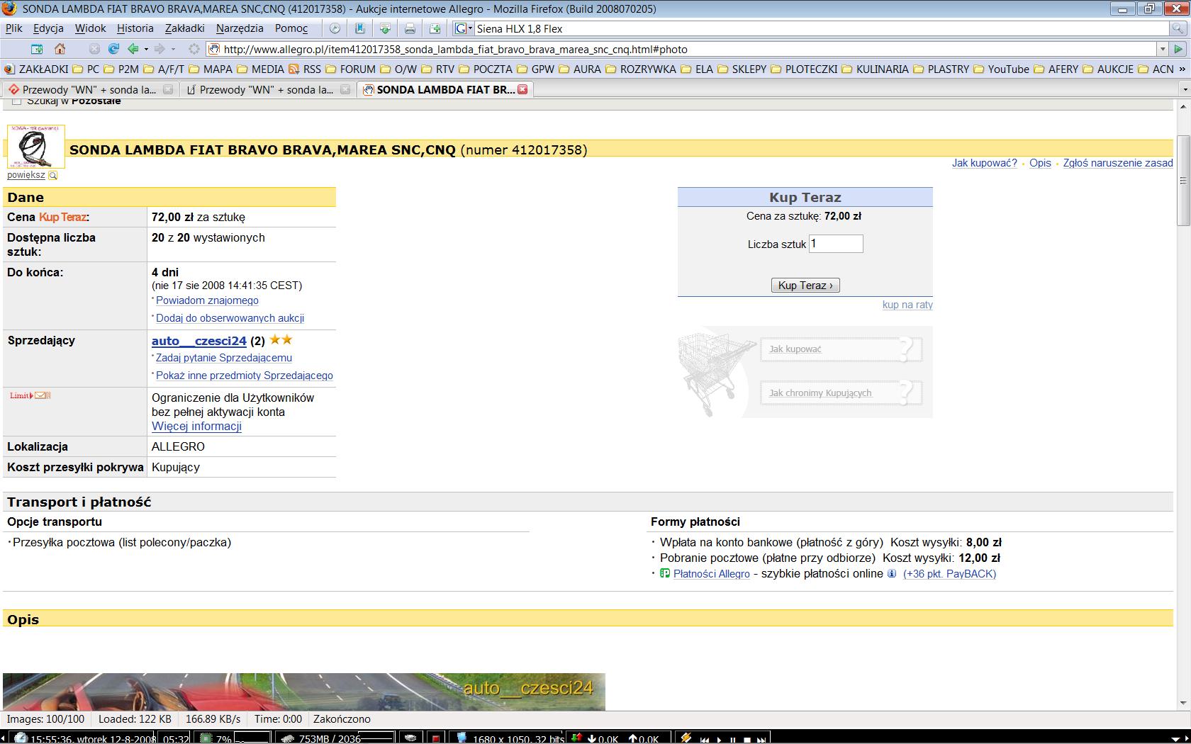

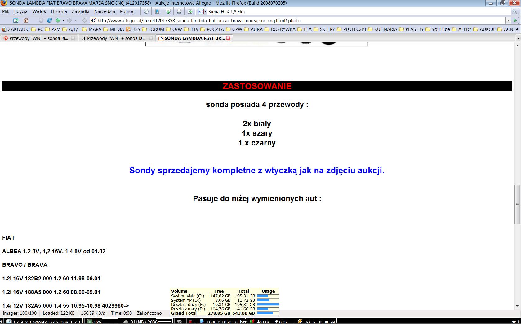

    proszę o radę, jakiego producenta kable wybrać i jaką sondę, żeby nie przepłacać za oryginały, których cena (bez montażu) to ok. 300 za przewody i ok. 500 zł. za sondę .
    Czy np. taka sonda: zał. nr. 1 i 2

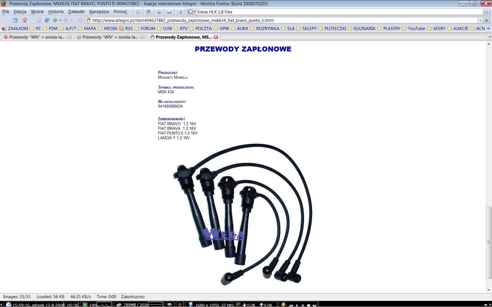

    byłaby odpowiednia? Wprawdzie cena jest b. zachęcająca, ale czy nie za bardzo ?! Albo... czy tych przewodów:
    zał. 3
    można użyć do mojej "Albki" mimo, ze nie są do niej dedykowane, ale z opisu silnika (1,2 16V) mogłyby do niej pasować?
