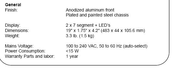

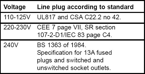

    Na instrukcji obsługi, sprzętu przywiezionego z USA mam informację odnośnie napięcia (zdjęcie poniżej). W niektórych "sprzętach" sprowadzonych również ze stanów wymieniałem tylko bezpiecznik, i wszystko działa jak należy. W tym przypadku jednak nie bardzo wiem, czy znajduje się automatyczny przełącznik, bo nie widzę możliwości wymiany bezpiecznika, a niechcę eksperymentować żeby nie spalić.
    Z góry dziękuje za informację

    To nie jest informacja o napięciach ale o normach dotyczących wtyczek.

    hmmm to co udało mi się jeszcze znaleźć na ten temat:
    Jak zasilić sprzęt z USA na 230V bez ryzyka uszkodzenia?
    To wszystko wyjaśnia - zasilacz jest uniwersalny na zakres napięcia od 100V do 240V wartości skutecznej napięcia przemiennego o częstotliwości z przedziału; 50Hz - 60Hz.
    Wymieniasz tylko wtyczkę sieciową na pasowną do gniazdka i wszystko... :!: :idea:
