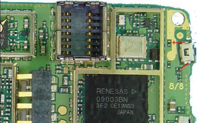

    Witam, w nokii mam niebieski LCD pomimo tego ze jest dobry. Powodem jest to ze na płycie pod włącznikime są dwa małe rezystorki którą są urwane razem z padami i nie ma do czego ich przylutowac. Urwał sie włącznik i poszedł w dół i zerwał te dwa rezystorki. Co proponujecie na to? da sie zrobic jakies obejscia? Z góry dzięki za odpowiedz. pozdro

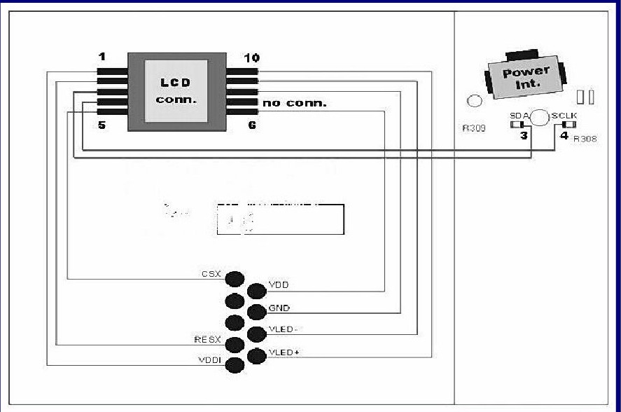

    da się :-)
    poszukaj schematu i przyklej je na przewodach.

    gdzie moge znalezc taki schemat?

    Z tego schematu nie bardzo wiem co mam robic. rezystorki są powyrywane z wszystkimi padami. Kabelki od gniazda wysweitlacza idą do rezystorków a z drugiej strony rezystorków co?????
