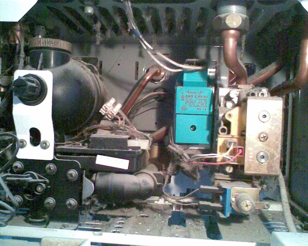

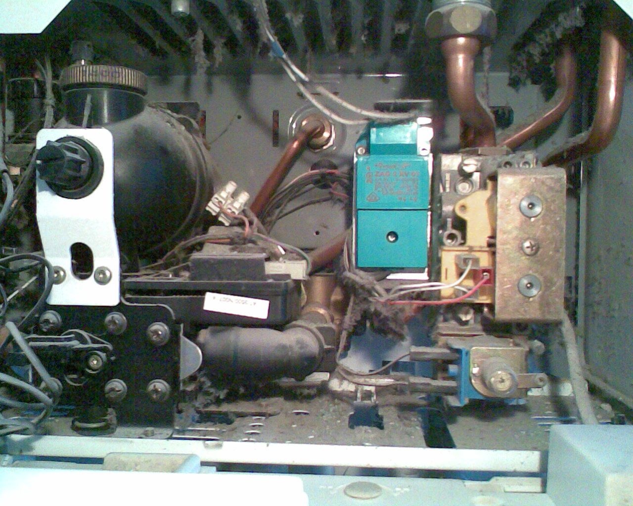

  • #4 5536032
    Stachserwis
    Posty: 1581
    Pomógł: 73
    Ocena: 96
    Tak wygląda mój piec od środka. Liczę, że ktoś mi podpowie gdzie ten zawór
    triój/czwórdrogowy się znajduje i jak się do niego dobrać by nie wywołać trzeciej ...światowej - sezon grzewczy zbliża się wielkimi krokami a ta q..wa mi podgrzewa kaloryfery wtedy kiedy go termostat zmusza i przy każdej okazji pobierania ciepłej wody użytkowej.
