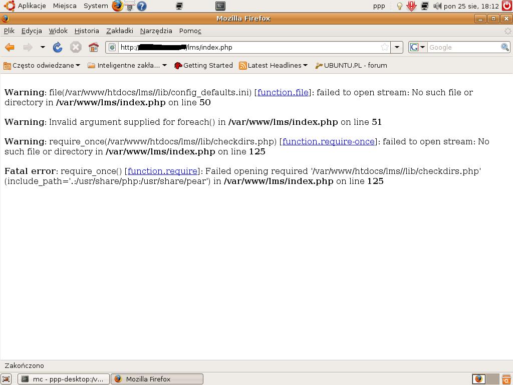

    Po długiej walce jakoś się udało poinstalować wszystko teraz mam problem z konfiguracją samego lmsa. Po wpisaniu adresu ip w przeglądarkę wyskakuje mi taki błąd co to może być:cry:
    Jak sprawdzić adres serwera NND z LMS i phpmyadmin? Logowanie bez przeglądarki?
    • Jak sprawdzić adres serwera NND z LMS i phpmyadmin? Logowanie bez przeglądarki? zrzutekranu.JPG (97.76 KB) Musisz być zalogowany, aby pobrać ten załącznik.

    Po wpisaniu pierwszego kodu wyskakuje mi info:
    /var/www/lms/lib/config_defaults.ini
    po wpisaniu drugiego kodu
    -rw-r--r-- l ppp ppp 2122 2007-11-13 15:28 /var/www/lms/lib/config_defaults.ini
    pliku checkidiris.php nie znalazło wogóle
    przy kolejnym kodzie
    /etc/pear
    /usr/bin/pear
    więc pear jest zainstalowany
    Jakoś udało mi się dostać do panelu logowania lms ale jak się zaloguje to po 5 sek mnie wywala:cry:
