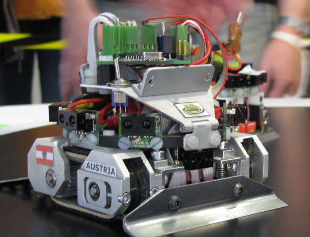

    Pomógł: 13
    McRancor: A czy na tych zawodach była jakakolwiek konstrukcja bazująca na gąsienicach? Ciekawy jestem, czy to w ogóle ma się szansę sprawdzić w robotach minisumo.
  • #14 5472196
    McRancor
    Posty: 5326
    Pomógł: 479
    Ocena: 124
    Tak, nawet taki robot wygrał.
    Tylko nie był to robot zrobiony w warunkach domowych :)

  • #15 5472435
    kshaq
    Posty: 32
    Pomógł: 13
    Niezła konstrukcja, komuś musiało bardzo zależeć na wygranej :) Ciekawe, jakie szanse miałby w Japonii. Czy może na tych zawodach były jakieś azjatyckie konstrukcje?
    Tak z ciekawości: jak ten robot wypadł na tle innych? Zdeklasował rywali, czy pojedynki były raczej wyrównane?
  • #16 5472518
    McRancor
    Posty: 5326
    Pomógł: 479
    Ocena: 124
    To konstrukcja "gospodarzy" - te zawody to był dla nich przedsmak przed wyjazdem do Seatle USA.
    Nam udało się wygrać jedną rundę z nim i nawet mieliśmy pomysły jak można z nim wygrać ;) Ale widać było że solidna konstrukcja (napinacze gąsienic, same gąsienice, pług z kosmicznie twardego metalu) daje olbrzymią przewagę.
    Swoją drogą takich robotów nie buduje się samemu, w większości przypadków są to grupy ludzi gdzie każdy zajmuje się wybraną dziedziną.
  • #17 5472956
    lord_dagoth
    Poziom 25  
    Posty: 860
    Pomógł: 68
    Ocena: 6
    O kurcze... czy każdy element tego robota został wykonany indywidualnie specjalnie dla niego? ;) Może ja niedowidze czy cuś, ale czy ten dalmierz to jest jakiś scalak z wbudowanymi diodami czy po prostu jakaś wersja smd któregoś z tcrt z odpowiednim układem?
    A tak swoją drogą... to ile on ich ma? Aż 8?! Bo jeżeli jest symetrycznie zbudowany, a napewno jest, to ma ich aż tyle :P Warto pakować takie ilości dalmierzy do robota minisumo? I z tego co dostrzegam, to on CHYBA nie ma sonaru ultradźwiękowego, no chyba że jest jakoś nieźle zakitrany gdzieś z tyłu. Czy dobrym pomysłem jest opieranie się na samych odczytach z dalmierzy działających na podczerwień?
  • #18 5473091
    McRancor
    Posty: 5326
    Pomógł: 479
    Ocena: 124
    Te czujniki to nie żadne tcrt tylko dalmierze sharpa - GP2Y0D340K. Nie ma sonarów bo skoro ma dalmierze to po co jeszcze sonar? A czy warto - pomyśl sam (wygrał?).
