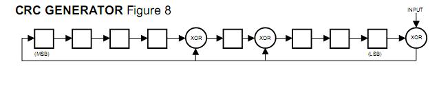

    Troszkę szukałem no i dalej jestem nemo. Jak zrobić tą kontrolę dla 9 bajtów danych z czujnika temperatury DS18b20
    Pierwsze 8 bajtów są danymi (mniej lub bardziej znaczącymi) a ostatni bajt to właśnie CRC. Gdy mam już te 8 bajtów to jak policzyć dla nich CRC i sprawdzić z tym 9bajtem?
    Znalazłem wzór X^8 + x^5 + x^4 + 1 - ale nie wiem jak go wykorzystać...

    Obrazek z dokumentacji:
    Jak obliczyć i sprawdzić CRC dla danych z czujnika DS18b20?
    Mozna to tak zrobić:
    dla jednego bajtu:
    1) CRC = 0
    2) sprawdz czy wyrazenie (LSB xor Input bit (kolejne bity w bajcie) jest rowne jeden.
    3)przesuń bity w CRC ( np. CRC >>=1; (C) )
    4)Jezeli wyrazenie z podpunktu 2 jest prawdziwe to wykonaj operację :CRC = CRC xor 0x1C ( negujesz tym sposobem bity o numerach 8,4,3) ( tak jak na rysunku wyżej).
    Jeżeli nie to nie rób nic.
    5)powtórz wyrażnienie od punktu 2 ( aż sprawdzisz wszystkie bity w bajcie :D )
    Jeżeli masz wiecej niż jedne bajt danych i chcesz z nich policzyć CRC to wykonujesz 1 podpunkt i walisz już do końca 2,3,4,5 .. 2,3,4,5 itd
    Nie jestem pewien ale wydaje mi się ze pierwszym bitem który ladujesz do Input bit będzie LSB z bajtu którego będziesz liczył CRC.
    Jeżeli nie jasno napisałem to proszę daj znać
    Mam nadzieję że pomogłem

    Wersja (ciastek4) jak najbardziej poprawnie działa dla 1wire
