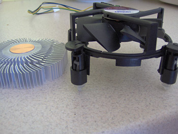

    Płyta Gigabyte GA X48T DQ6 + Intel Q9450 BOX, zapięcie oryginalnego coolera za cholerę nie pasuje, procesor jest za wysoko i zapięcia wiatraka nie dochodzą do laminatu płyty.
    Ma ktoś jakiś patent, czy kupić inny cooler?.

    Brakuje jakieś 4mm, nie chcę na siłę, a zapomniałem radiator intela nie ma mocowań od dołu tylko opasujące od góry
    Zdjęcia zaraz zrobię.

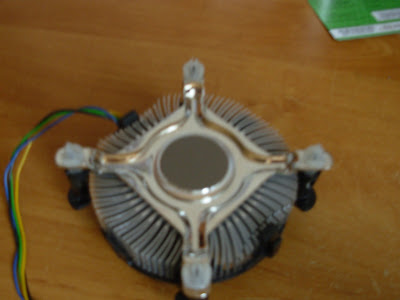

    Radiator leży płasko na procku (bez pasty)
    Gigabyte GA X48T DQ6 + Intel Q9450 BOX zapięcie CooleraGigabyte GA X48T DQ6 + Intel Q9450 BOX zapięcie Coolera

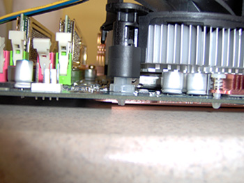

    Zatrzaski są dobrze ustawione (to nie mój pierwszy komputer 775) Problem w tym, że aby zatrzasnąć mocowanie to ten czarny element wiatraka musi dojść do białego plastiku i wtedy dopiero mogę wcisnąć kołkowanie, a tak kołek rozporowy tak daleko nie wyjdzie.
    Sorki za taki lamerowski opis.
    Wiem, wcześniej bylo takie plastikowe mocowanie, ale od dołu radiatora, a teraz zrobili udziwnienie i jest problem.

    Nie ma sprężyn, gdyby procek był parę milimetrów niżej to takie mocowanie byłoby dobre, a tak nic z tego. Teraz zastanawiam się czy takie wyższe mocowanie gniazda procka nie będzie mi przeszkadzało w innych radiatorach, skoro nie pasuje do oryginału.

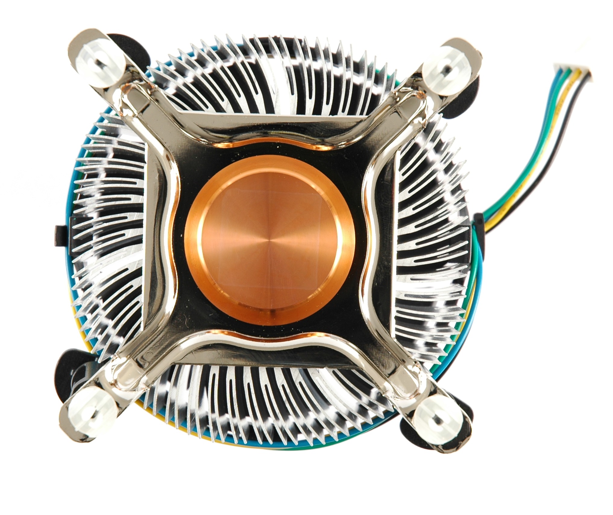

    U mnie wiatrak Intela "od spodu" wygląda tak i Ty powineneś mieć to samo.
    Pozdrawiam. Przepraszam, za niską jakość fotki.

    bebefirst napisał:
    Sam już nie wiem.
    Procesor spakować, i iść do sklepu tam gdzie był kupowany. Bubel sprzedali. Osobiście nie spotkałem się aby radiator nie posiadał krzyżaka.
