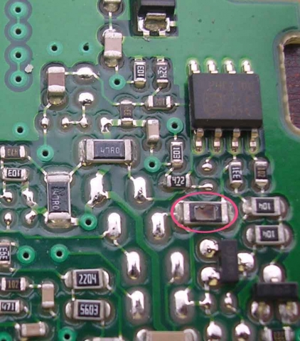

    Witam,problem z tym fonikiem jest taki że po burzy wybiera sekwencje numeru słychac nawet tonowe wybieranie,lecz potem jest cisza,brak sygnału z centrali.Napięcia wszystkie mozliwe pomierzyłem.Nie znalazłem żadnych uszkodzonych elementów.prosze o pomoc w tym temacie

    Proszę zamieścić w miarę dokładne zdjęcia płytki bazy. Kiedyś miałem podobny aparat w naprawie, lecz teraz już nie pamiętam dokładnie co było uszkodzone.Może te zdjęcia odświeżą mi pamięć.

    Jeśli podnosisz słuchawkę, słyszysz ton zachęty do wybierania, słyszysz wybieranie tonowe, lecz nie wybiera numeru, to prawdopodobnie nic nie zrobisz. W moim jednym przypadku z procesora nie wychodził sygnał.
    W drugim przypadku telefon stale zajmował linię, lecz dało się wybierać numer tonowo i nawiązać rozmowę - wtedy był uszkodzony PHC2300 - w Twojej płytce chyba to ta kość w prawym górnym rogu.

    Mam Siemensa S450SIM z wystrzelonym PHC2300 i stopionym rezystorem koło niego. U Ciebie widzę że układ jest podobny i ten rezystor jest OK ale nie widać jaki. (u mnie też bo się spaliła powierzchnia :) )
    A co do uszkodzeń : PHC2300 (8 nóżkowy w górnym rogu, tranzystor 3B, rezystory pomiędzy, dalej dioda (chyba zwykła impulsowa) itp.

    Mam uszkodzony PHC 2300 i rezystor który jest podłączony do 3 nogi PHC , nie da się odczytać wartości , a powyższe zdjęcie jest też mało czytelne .Może ktoś pomóc .

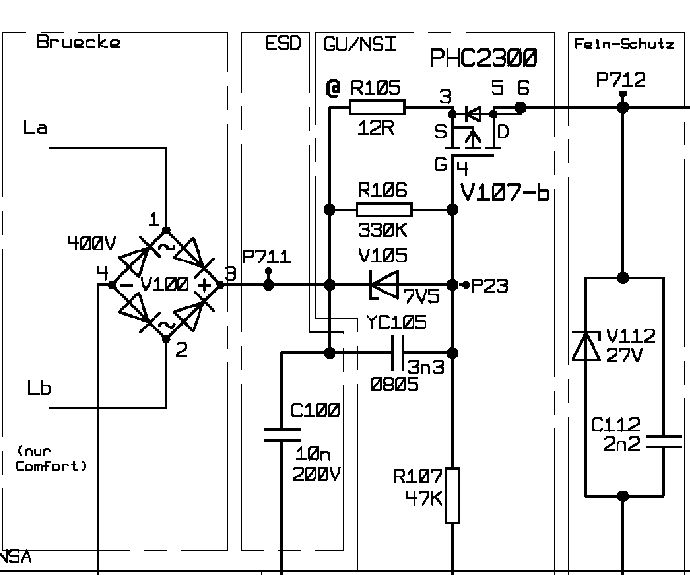

    W innym Gigasecie jest tam opornik 12 Ω.

    Chodzi mi o ten rezystor zaznaczony na zdjęciu , teraz przypalony ma ok 200k.
    Gigaset C450 - po burzy, po wyborze numeru cisza - zdjęcie
    Wymieniłem zwarty PHC 2300 na 4900 ale nie działa jeszcze bo jak na niego dzwonię to dzwonek jest ale nie da się odebrać i nie da się też z niego zadzwonić brak sygnału w słuchawce .

    Opornik idąc na trzecią nogę PHC jest właśnie szeregowo na drodze sygnału. Po burzy często jest przepalony. Powinien być na nim napis 12R0.
    Nie wiem jaki dokładnie jest w tym modelu. Autor tematu mógłby spojrzeć na niego albo dać lepsze zdjęcie.
    Swoje przypuszczenie, ze jest to opornik 12Ω opieram na schemacie Gigaset 100 i na podglądzie bazy Gigaset 4010.

    Jak widzisz na zdjęciu napisu brak dlatego pytam . Czyli twierdzisz ,że powinien to być 12 omów ?
  • #14 9913489
    marmat
    Posty: 558
    Pomógł: 14
    Ocena: 48
    Ok wsadziłem 12 omów i działa - dzięki za pomoc .
