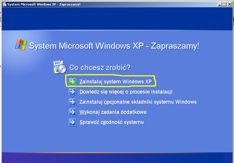

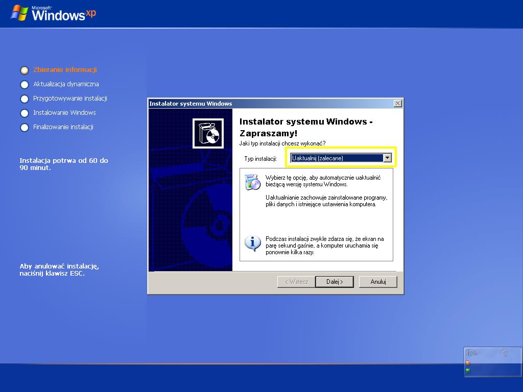

    Można zrobić nową instalację systemu w Windowsie z konta Administratora bez utraty ustawień personalnych.
    Uruchamiamy instalatora Windows z płytki i wybieramy zainstaluj system Windows XP
    Jak zaktualizować BIOS na płycie ASRock P4i65G z wersji 1.60 do 1.80?
    Następnie wybieramy jako typ instalacji Uaktualnij (zalecane)
    Dalej następuje normalna instalacja systemu bez utraty ustawień personalnych.
    Jedna uwaga, nie panikujemy trzymamy nerwy na wodzy bo instalator kasuje katalog Windows i podkatalogi, oraz wszystkie inne związane z systemem a personalnych nie rusza.
    P.S Na czas instalacji zalecam odinstalowanie antywirusa i firewalla firm obcych
