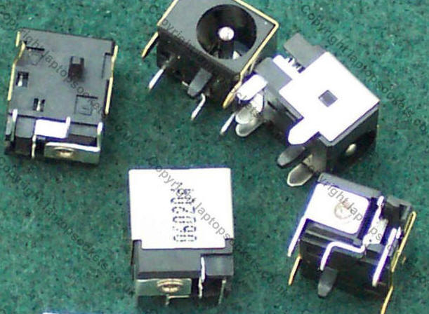

    Witam! Czy któryś z kolegów zna i mógłby może zdradzić mi rozdzaj wewnętrznych połączeń w gnieździe zasilania notebooka Amilo V2010?
    Gniazdo wygląda następująco:
    Amilo V2010 - schemat połączeń gniazda zasilania notebooka
    Poszukuję schematu połączeń wewnętrznych. Mam po prostu zwykłe gniazdo i chciałbym, zastąpić to patentowane nieco tańszym odpowiednikiem.

    Czy naprawdę, żaden z kolegów nie ma na wierzchu takiego gniazda i nie może sprawdzić sposobu połączeń miernikiem?
    Bardzo proszę o pomoc!

    Wewnętrzne połączenia są nieistotne. Plus przychodzi na bolec - wyprowadzony na styk lewy tył patrząc od wnętrza notebooka, a pozostałe to masa, powinny być zwarte ze sobą na płycie.

    Witam, oczywiście wiem, że plus przychodzi na bolec. Jednak nie mam doświadczenia co do sposobu wykrywania w laptopie -> podłączony zasilacz, czy bateria? W standardowym złączu, jeden z pinów, gdy wtyczka nie jest włączona, jest podłączony do masy, gdy się ją włoży, jest pinem pływającym. Interesuje mnie jak jest w laptopie. Który z pinów gniazda będzie pinem pływającym?

    W laptopach przełączanie między zasilaczem i baterią nie jest realizowane przez rozłączanie styków w gnieździe. Załatwia to drogą elektroniczną układ kontroli ładowania baterii.
