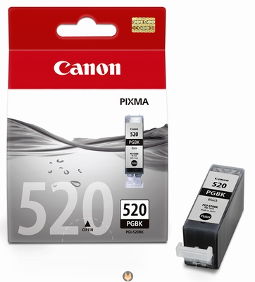

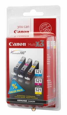

    Czy dało by radę w drukarce MP540
    używać tuszów z serii 8 (PGI-5BK, CLI-8BK, CLI-8C M Y)
    Oryginalne które są do tej drukarki wyglądają
    bardzo podobnie więc czy jest możliwość
    przełożenia chipa z 520BK do 5BK i innych
    Czy tusze PGI-5BK, CLI-8BK pasują do Canon PIXMA MP540? Chip z 520BK na 5BK?
    PGI-520BK -> PGI-5BK 26,5ml
    CLI-521BK -> CLI-8BK
    CLI-521C -> CLI-8C
    CLI-521M -> CLI-8M
    CLI-521Y -> CLI-8Y

    wiesz co? z tego co sie dowiedziałem to nie pasują... CANON PIXMA MP540 jest całkiem nowym produktem Canon...zastosował tam całkiem inne pojemniczki z tuszami...tusz serii 8 jest dobry aby napełnić oryginalne zbiorniczki...tak więc proponuje napełnianie a nie wymianę
