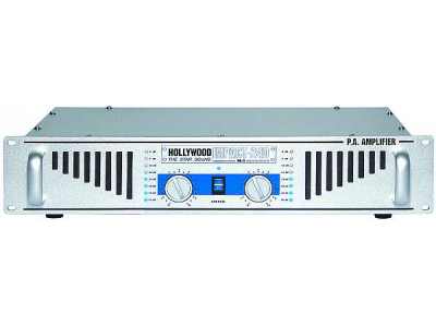

    Witam! Chcę kupić sobie wzmacniacz, który będzie działał pod komputerem (coś w tym stylu co na zdjeciu). Nie wiem czy można to tak bezpośrednio podłączyć przez czincze i dżeka czy trzeba jeszcze jakiś mixer, i wogule czy mi sie opłaca coś takiego kupić, czy lepszy by był jakiś amplituner... Potrzebuje coś takiego ok 2x 300W.

    Na jakich kolumnach ma to grać ?
    Oczywiście że można podpiąć od razu do kompa.
    Wątpię żeby ten wzmacniacz "no name" na zdjęciu miał 2 x 300w..

    Pod kolumnami 300W. On akurat ma 2x 240 ale są takie bardzo podobne co maja właśnie tyle. A jak będzie od razu pod kompem to dźwięk będzie dobrej jakości? bo wzmaki tego typu nie mają żadnej regulacji

    On ma 2x120 realnej i generalnie jest to chińczyk. Poszukaj jakiegoś używanego elmuza lub adsa tam przynajmniej moc jest podawana prawdziwa i posłuży Ci to o wiele dłużej niż hollywood/mccrypt i wiele innych w tej samej obudowie z inna naklejka :)
