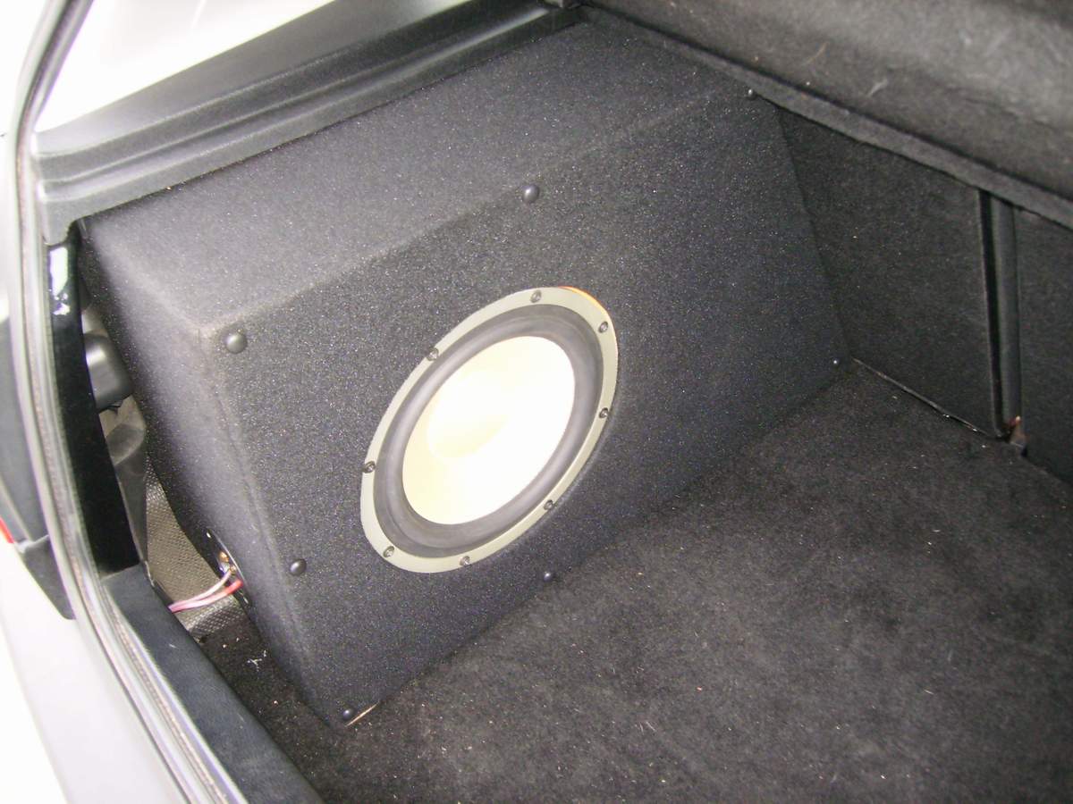

    Witam. Mam pytanie jak w temacie. Jaki głośnik 10' zadowoli się takim małym litrażem? Robię zabudowę boczka w bagażniku Golfa 3 I tyle litrów tam mniej więcej wychodzi. Cena tak do 140zł. Chcę zrobić coś takiego:

    poszukaj na balledro głośnika
    AUDAX PR240T0
    łatwy do wykarmienia i efektywny

    A nie za słaby ten głośnik? :D Są jakieś inne propozycje czy nie bardzo? :D

    W tym "pudle" wychodzi około 27 litrów przy odrobinie zręczności (czasu chęci itd. ) miałem plan na 20cm w budce bass reflex . No cóż samo zbudowanie takiej skrzynki było trochę... pracochłonne . Dołóż do tych 140 zł jeszcze około 60 i zainteresuj się Intertechnikiem MDS08 a nie będziesz żałował .
    Jaki masz wzmacniacz?

    Toxic TX 1600N
    taki jak tu: Link
