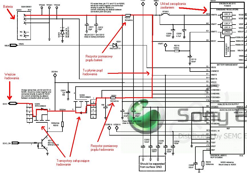

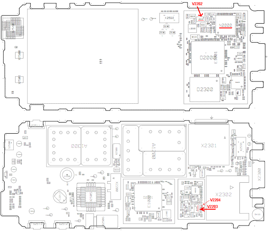

  • #4 5583232
    Marcin_ko7
    Posty: 19
    a mogłbym prosic o jakis obrazek z płyta k610i i zaznaczonym układem ładowania...
  • #5 5587443
    Fyszo
    Poziom 37  
    Posty: 3987
    Pomógł: 223
    Ocena: 115
    Trzymaj:
    (praktycznie to samo rozwiązanie jest w każdym SE używającym vincenne jako power IC - k500/k300/k700/k600/k750/k800/...)
    K610i nie reaguje na podłączenie do ładowarki - co robić?
  • #7 5588024
    Marcin_ko7
    Posty: 19
    zauwazyłem ze ostatni pin jest w połowie przepalony... połaczyłem cyna i teraz sie ładuje ;)
    w drugim k610i tez jest taki problem ale nie da sie połaczyc poniewaz za duzo jest przepalonego.... gdzie ten pin podłaczyc by telefon sie ładował ??
    Prosze o fotke z zaznaczonym miejsce gdzie ten pin podłaczyc
