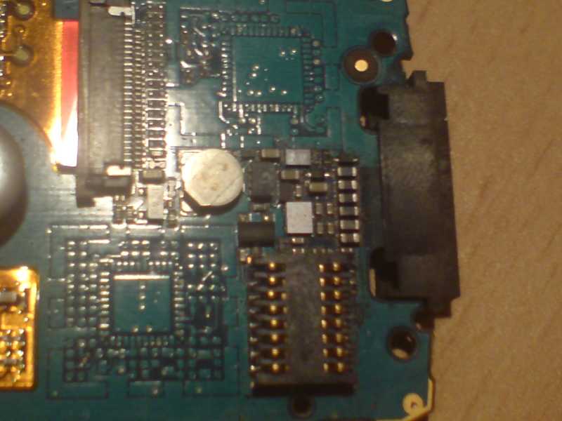

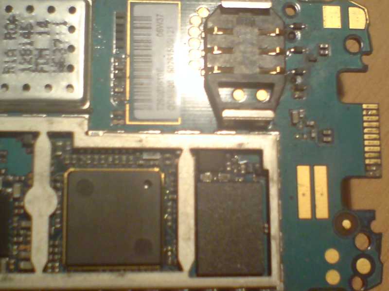

  • #7 4577922
    X A N
    Posty: 34
    mam taki sam problem
    zjadlo mi piny od ladowania.czasami jeszcze laczyla ladowarka ale teraz juz lipa.
    pomozcie mi bo nie wiem jak pociagnac druciki zeby miec ladowanie i czy do tego trzeba zdjac jakis uklad czy wystarczy sie do niego przykleic z boku
    i przy okazji ten ukladzik v610 wydaje mi sie jakby krzywy ale niby siedzi na swoich pinach
    SE K310i po zalaniu - ładowanie nie działa mimo komunikatu ładowanie optymalne
  • #9 4579098
    X A N
    Posty: 34
    oki juz widze co i jak a gdzie w pinach bedzie V+
    rozumiem ze lacze pin C307 i .......
  • #10 4580824
    Repciu
    Posty: 1345
    Pomógł: 45
    Ocena: 81
    tak V+ do kondensatora
