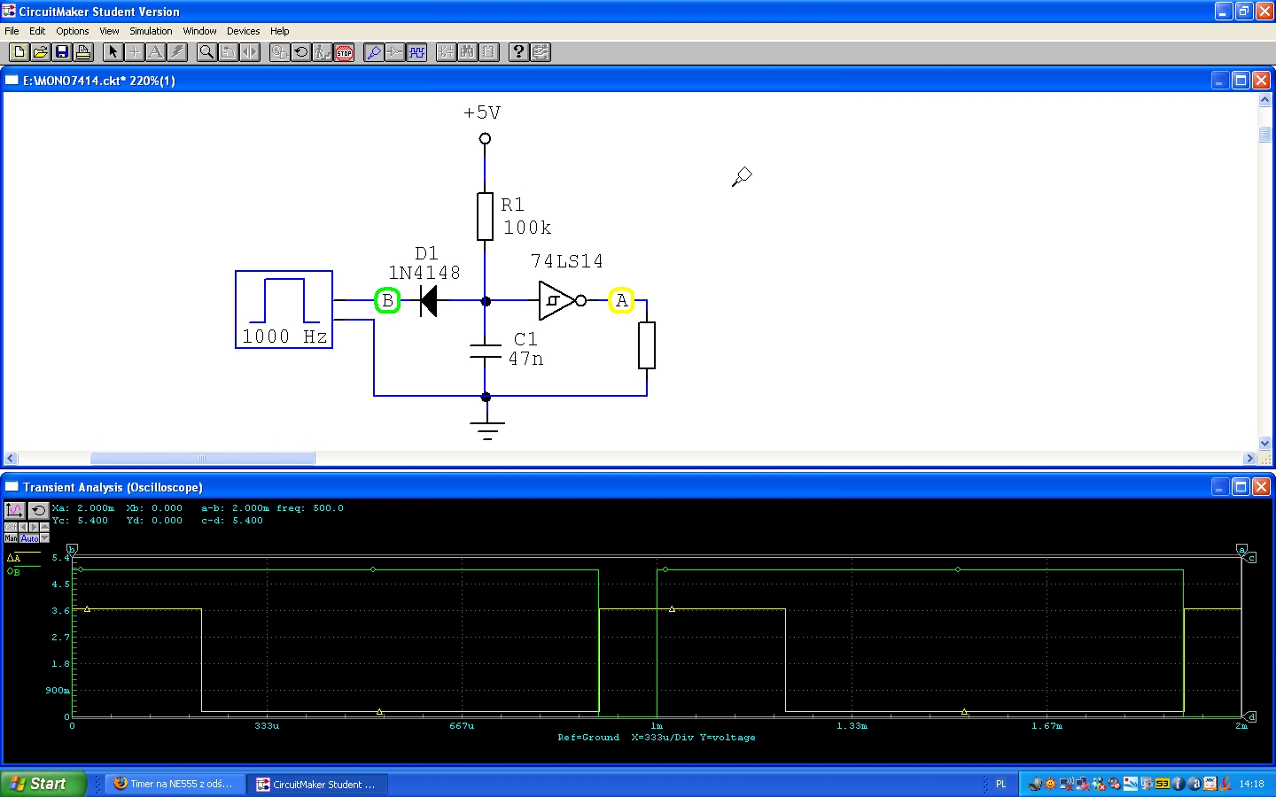

    Chciałbym zbudować timer oparty na układzie NE555 pracujący jako generator monostabilny z małym usprawnieniem. Usprawnienie polegałoby na tym iż w czasie pracy timera i upływu czasu można by było ten czas odświeżać w trakcie zliczania. To znaczy że timer by liczył jeszcze raz od początku ten sam czas bez przerywania.
    Po analizie wiem że nóżka 4 NE555 odpowiadająca reset-owi odpada gdyż wtedy timer by się zatrzymał.
    Zastanawiałem się czy przypadkiem nie rozładowywać w trakcie pracy kondensatora dołączonego między nóżką 6 a masą układu tak aby nie pozwolić mu dojść do 2/3 napięcia zasilającego które wtedy powoduje na wyjściu stan niski.
    Czy znacie jakiś sposób na to aby ten układ użyć w ten sposób jak napisałem.

    To nie tak, p.4 jest wejściem, a nie wyjściem i "pojawia się" na niej poziom, który zewnętrznie wymusisz :D
    Opcję regeneracji impulsu wyjściowego ma np. 74123

  • #4 5591492
    prezeswal
    Posty: 3869
    Pomógł: 517
    Ocena: 177
    Proszę bardzo:
    Jak zbudować timer NE555 z możliwością odświeżania czasu zliczania?
    W technologii CMOS może to być np.4093.
    Przy dodatnich impulsach wyzwalających trzeba odpowiednio połączyć R1, C1 i D1.
    Ps. aplikację 74123 znajdziesz w katalogach :D
