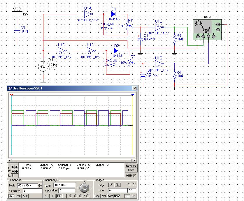

    jeżeli nie musi być koniecznie na tych scalakach co podałeś, to naprędce wymyśliłem coś takiego.
    Jak zbudować prosty sterownik czasowy na układzie 555 i 4017?
    tu pokazana jest zasada działania (p_rki R1 i R2 określają czas przerwy pomiędzy załączeniem poszczególnych przekaźników).
    a tu schemat całek "konstrukcji".

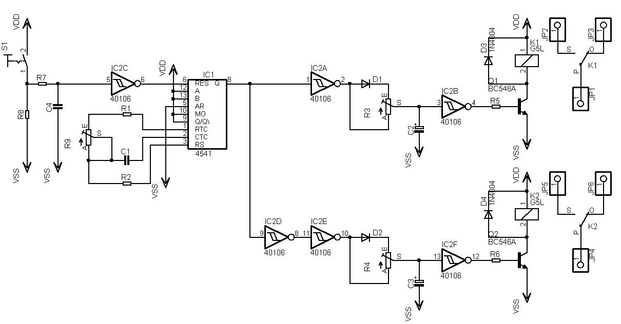

    Można kupić taki zestaw gotowy .( czas nagli)
    Tak nawiasem spytam IC2C do RES ,jego zadanie?
    Pewnie układ po załączeniu ma stan na wyjściu Q nieokreślony i stąd ten IC2C.

    Robiłem podobny układ jak pokazał Bankot, na 4541.
    Oczywiście można go uprościć, jeżeli nie potrzebujemy przerwy między przełączeniami, oraz jeżeli nie potrzeba resetu.
    Można wówczas zrezygnować z IC2, a jako inwerter dać jeden tranzystor NPN.

    R1 z R9 (p –rka) i C1 określają częstotliwość. Jako R2 można zastosować od 10k do 2x wartość R1 (według noty katalogowej). Potrzebny czas 15 min załączenia 1 przekaźnika daje na wyjściu falę prostokątną o całkowitym czasie 30min. W załączniku wejścia podziału są podpięte do zasilania, więc podział częstotliwości wejściowej następuje przez 65536 (tabelka –frequency selection table w nocie katalogowej). Wzór na ustalenie częstotliwości znajduje się na pierwszej stronie (F=… ). Przy zastosowaniu jako R1 =100k, R9 =47k, C1 =100nF, daje na wyjściu fale prostokątna o czasie trwania od ponad 25 min do ok. 37 min. Właśnie R9 służy do dostrajania do żądanego czasu.
    http://www.iele.polsl.pl/elenota/Texas_Instruments/schs085.pdf
    Ten układ zaprojektowałem sam na twoje potrzeby i nie ma go w sprzedaży jako "kit" do złożenia.

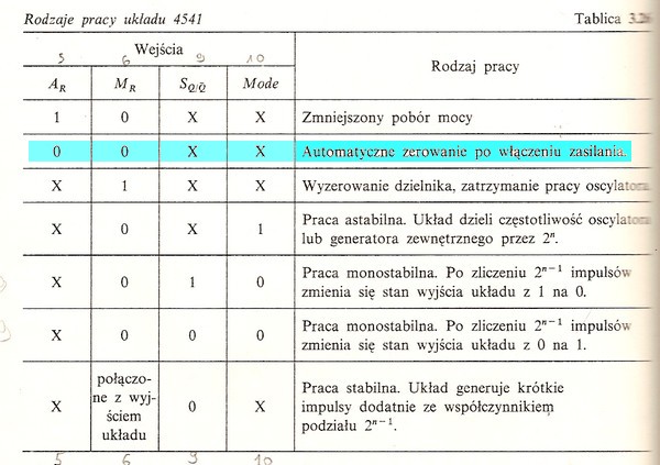

    Jeżeli przekaźnik ten miałby rozpoczynać pracę z chwilą załączenia zasilania, to nóżkę 6 IC1 można by połączyć bezpośrednio do Vss.
    • Jak zbudować prosty sterownik czasowy na układzie 555 i 4017? 4541 (b).jpg (73.93 KB) Musisz być zalogowany, aby pobrać ten załącznik.
