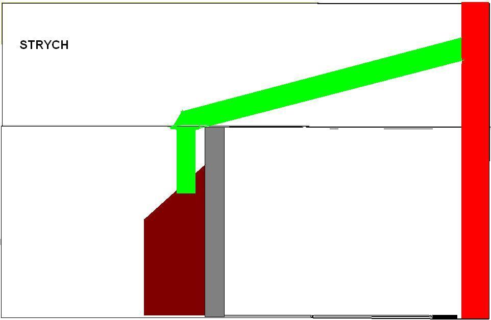

    Chciał bym w swoim domu zamontować kominek lecz tam gdzie chcę żeby stał nie mam komina ale mam go w innym miejscu dokładnie ok 5 metrów dalej i tak sobie myślę czy można by było dać rurę od komina do góry i na strychu dołączyć do komina.
    ps przepraszam za takie mierne obrazki
    • Jak podłączyć kominek do oddalonego komina o 5 metrów? schemat.JPG (30.21 KB) Musisz być zalogowany, aby pobrać ten załącznik.
    • Jak podłączyć kominek do oddalonego komina o 5 metrów? bez tytułu.JPG (13.52 KB) Musisz być zalogowany, aby pobrać ten załącznik.

    Jeżeli kąt nachylenia tej rury będzie wystraczjąco ostry by nie zakłócić ciągu to możesz. Oczywiście rurę trzeba zabezpieczyć p- pożarowo, a najlepiej zaizolować np watą szklana ( odporną na temperaturę) Chyba że kominek ma ogrzewać również strych - trzeba zastosować inne bezpieczne rozwiązania...

    Nie wydaje się to rozwiązanie zbyt rozsądne. Przewód kominowy (rura) będzie się silnie nagrzewać, co na strychu stwarza spore zagrożenie pożarowe, nawet, gdy osłonisz izolacją.:!: Nie wiem, jaki masz strop pod podłogą, ale skoro masz strych nad sobą, to może lepiej jest zlecić zaprojektowanie dodatkowego komina dla kominka.

    strop betonowy na strychu nic nie ma tylko beton i blaszany dach i belki.
    tak ze z zagrożeniem pozarowym to sobie poradze chodzi mi o to jaki kat musi byc żeby dym swobodnie uchodził

    A jaki się uda uzyskać na strychu ? To co koledzy piszą o osłonie przed poparzeniem od rury i kontaktem z łatwopalnym materiałem to ważna sprawa - wełna mineralna + osłona z płyt g-k powinny być OK.

    tak około 30 stopni

    A jak rozwiążesz doprowadzenie powierza do kominka? Dla prawidłowej pracy kominka do paleniska powinno być doprowadzone powietrze z zewnątrz pomieszczenia. Jeżeli zapewnisz odpowiedni ciąg, to nachylenie ponad 45 stopni powinno wystarczyć. Nie zapomnij o rewizjach.

    Kierunek prowadzenia przewodów powinien być pionowy,dopuszczalne odchylenie od pionu nie więcej niż 30 stopni a długość przewodu w kierunku odchylonym do 2 mb.
    Przy odległości 5 m w poziomie powyższe niewykonalne.
    Przed robotami skontaktuj się z Zakładem Kominiarskim to oni będą odbierać nowy komin.

    Przy zastosowaniu grubej rury poziomej np. 300mm powinno IMHO zadziałać.
