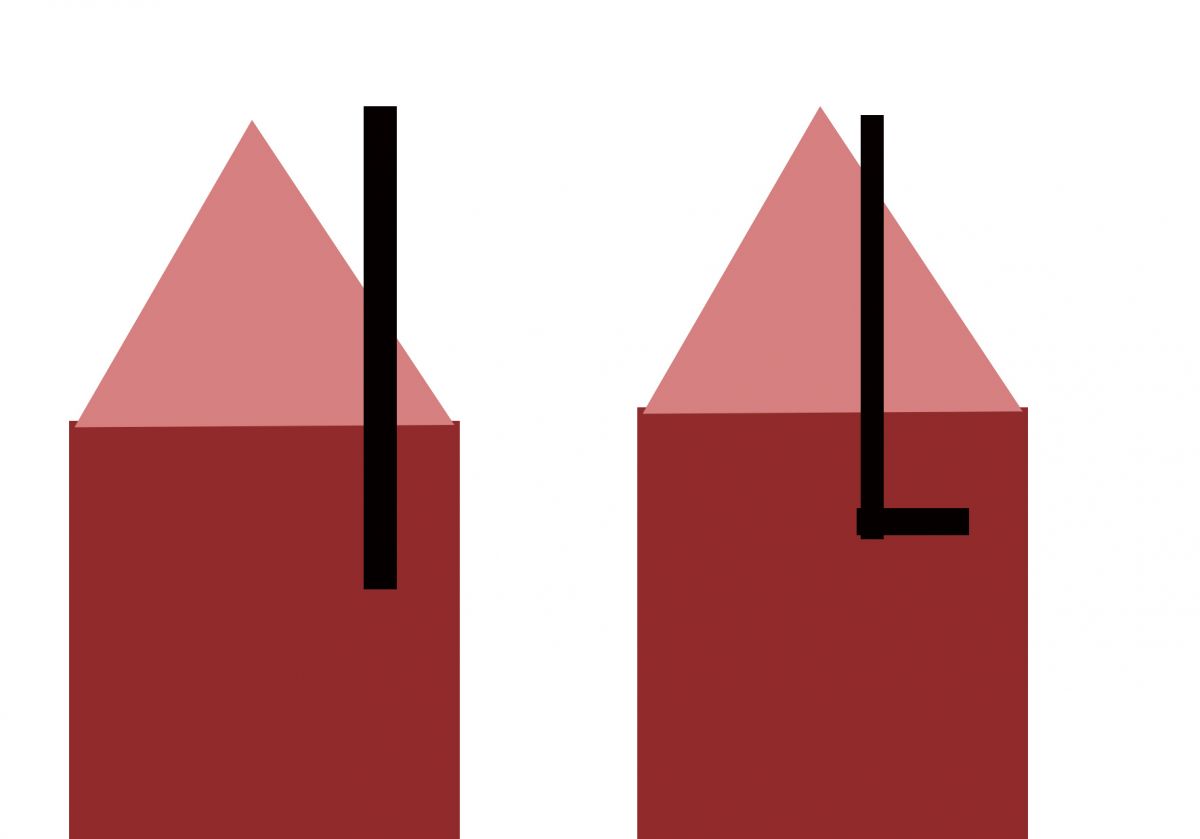

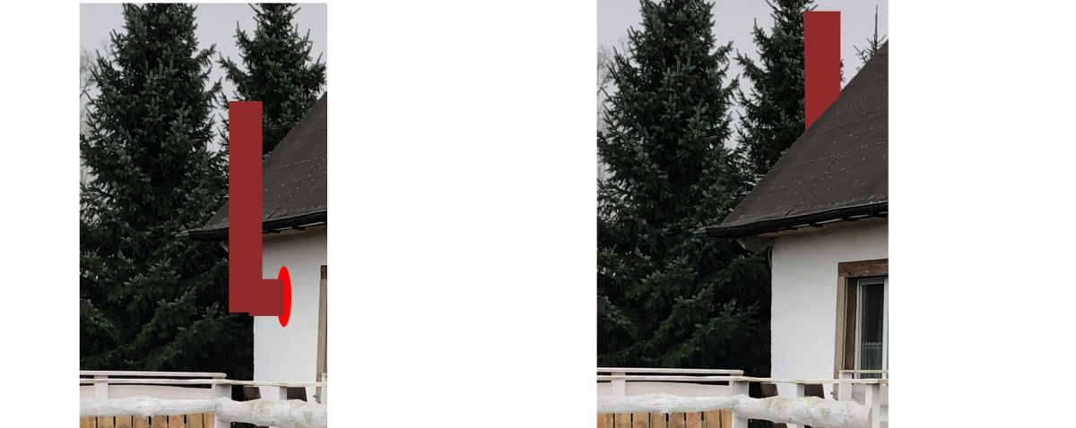

    Witam, proszę o poradę.
    W domku, do "kozy" (7-9 kW) chciałbym podłączyć komin modułowy/stalowy.
    Myślę o fi 160-180. Z tyłu domku mam choinki w odległości około 2-3 m, wyższe niż dom.
    Wizualnie dom ładniej by wyglądał gdyby stalowy komin był z tyłu domu (ściana szczytowa) od strony choinek. Nie wiem tylko czy choinki mocno będą przeszkadzały chociażby w "przelocie" powietrza/cugu.
    Załączam zdjęcie i grafikę czy i która jest prawidłowa. Jak będzie lepiej z kolankiem czy bez. Chodzi o mocowanie komina do ściany.

    Witam. Choinki nie powinny zakłócać ciągu kominowego, im mniej kolanek tym lepiej.
