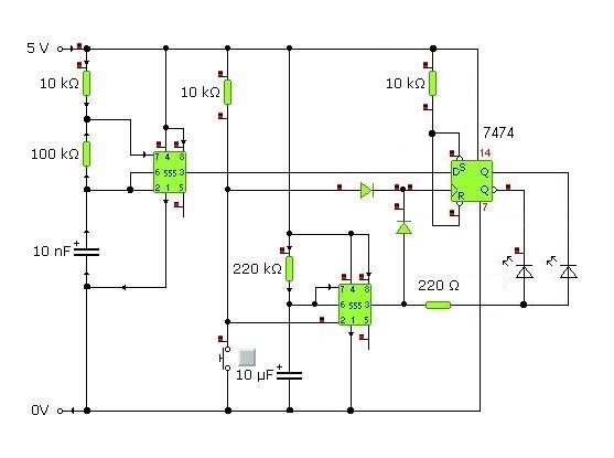

    Poniżej schemat układu, który spełnia założenia autora tematu.

    Ale osobiście to mi się nie podoba, że po przyciśnięciu przycisku a dokładniej po jego puszczeniu owszem zaświeci się jedna dioda, ale poprzez kolejne naciskanie przycisku jeszcze przed upływem czasu 2 sek. będzie można zmieniać na inną diodę ... ?
    Bo to że puki będziemy trzymać przycisk to będą świecić się obydwie diody (z nie pełną jasnością) to już szczegół.

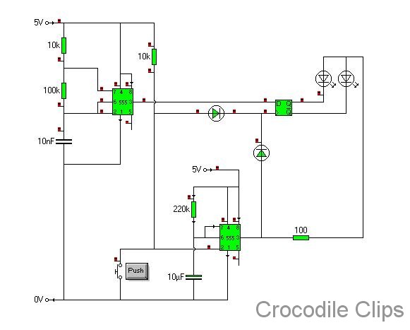

    A jak by co to oto moja propozycja. I nie upieram się że na pewno spełnia ona Twoje założenia ale możesz sam to sprawdzić.
    Jak zbudować układ do losowego sterowania diodami LED zieloną i czerwoną?
    I jeszcze możesz ten układ sobie zbudować w tym prostym symulatorze Crocodile Clips (dostępnym na elektrodzie): http://www.elektroda.net/download/file835.html i przekonać się jak układ pracuje przynajmniej wirtualnie.
    Jedynie trzeba wziąć poprawkę że symulator pracuje z pewnym zaskokiem i też nie da się uzyskać częstotliwości generatora takiej jak ma być w rzeczywistości. Oczywiście tym programem chyba mógłbyś też zasymulować układ kolegi Jarema ?
    W układzie tym generator taktujący podłączyłem jednak do wejścia D.

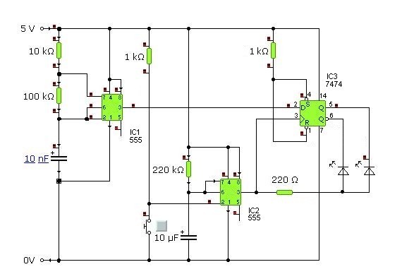

    Witam trochę długi czas minął ale w końcu zmontowałem te dwa układy i powiem szczerze ze żaden nie działa tak jak powinien. Nie wiem co jest ale po zmontowaniu pierwszego układu zapala mi sie tylko dioda z 5 nogi 7474 i wcale nie chciała zapalić ta druga. A co do drugiego układu dzieje sie tak ze po podłączeniu zasilania przez chwile mrugają dwie diody po czym gasną i więcej układ nie odpowiada. W czym tkwi problem może coś źle robie lub jest jakiś błąd w schematach proszę o poradę. Dzięki :)

    Jeżeli zastosowałeś układ 7474, to jak masz podłączone wyprowadzenia R i S tego przerzutnika no i czy masz podłączone nóżki jego zasilania ? Bo na schemacie tego nie pokazano ale wiadomo że też trzeba je podłączyć.
    Daje jeszcze raz schemat uwzględniający te sprawy.
    Pokaż może schemat jak Ty masz to zrobione z uwzględnieniem numeracji wyprowadzeń. Oczywiście chodzi mi o ta moją wersję.
    Ok. Błąd poprawiłem. To przez to dorysowanie tego co zresztą i tak było oczywiste.

    Witam a czemu na tym schemacie zasilanie czyli nogi 7 i 14 podłączone są do + ??? tak ma być?? chyba nie :)
  • #14 5638382
    elkard
    Poziom 36  
    Posty: 2092
    Pomógł: 397
    Ocena: 253
    Oczywiście że nie, zaraz to poprawię. Ale tak po za tym to wszystko działa ?

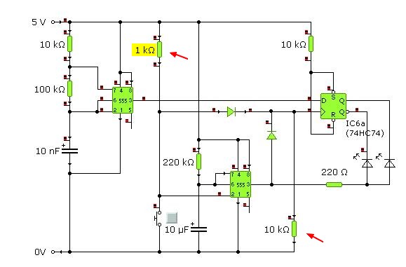

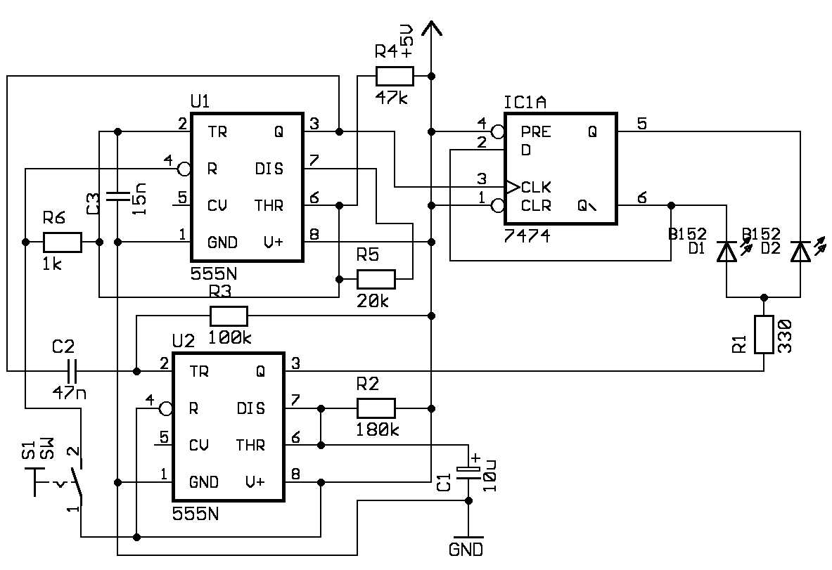

    Mam inny pomysł. Z diod zrezygnuj i zrób tak.
  • #27 5656936
    pietrass
    Posty: 225
    Ocena: 24
    Witam ponownie :) zbudowałem układ powyżej i działa wg założeń. Lecz po dłuższym namyśle chciałbym w jakiś sposób zmodyfikować układ mianowicie dobrze by było żeby dioda czerwona zapalała sie znacznie rzadziej niż zielona np. na 15 wciśnięć 3 razy zapala sie dioda czerwona 12 razy dioda zielona z tym że także losowo. Czy jest to możliwe do zrobienia ?? Jeśli tak to proszę o rade. Dziękuje :)

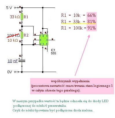

    Oczywiście. Zresztą spodziewałem się że będziemy jeszcze o tym mówić. :wink:
    Także trzeba zmienić wartości rezystancji w multiwibratorze, ewentualnie zastosować potencjometr montażowy dający możliwość skorygowania sobie tego w danym zakresie. Praktycznie to trzeba spowodować aby ten przebieg z multiwibratora miał współczynnik wypełnienia nie 50% tylko np. 20%. Później obliczę jakie to mają być rezystancje i podam je.

    Wyniki na rysunku.
    Dla wartości 80% należało by zastosować rezystory R1 = 30k i R2 = 10k. Można jeszcze w miejscu R1 zastosować rezystor o wartości 10k plus dołączony z nim szeregowo potencjometr montażowy 47k i uzyska się zakres regulacji 66 - 87%.
