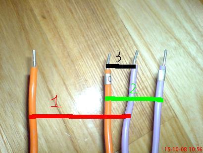

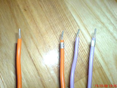

    Posiadam transformator o uzwojeniach wtórnych 42v i 42v.
    Chciałbym się dowiedzieć czy można z niego zrobić zasilacz symetryczny. Posiada on 4 wyprowadzenia na uzwojeniu wtórnym. Czy można to jakoś połączyć, żeby uzyskać 2x42v? Jeżeli tak to w jaki sposób zrobić z niego zasilacz symetryczny do wzmacniacza holton 200? I czy w ogóle się do tego nadaje.
    Gdyby ktoś mógł mi to narysować np w paincie byłbym wdzięczny. Może być nawet podłączenie do któregoś zasilacza ze strony altrona.
    Dodam fotki z naklejki trafa i kabli po stronie wtórnej.
    Czy da się zrobić z tego zasilacz do holtona 200?
    Jestem początkujący i nie chciałbym czegoś spartaczyć
    Pozdrawiam!

    Witam . To jest transformator do zasilacza symetrycznego+/-58V 2.2A prądu ciągłego . Czy holton wytrzyma to napięcie .

    Czy wytrzyma takie napięcie? wydaje mi sie, że tak. Wyczytałem gdzieś, że max to 65V.
    A co do tego zasilacza to które dwa przewody ze sobą połączyć żeby otrzymać tą masę? Bo chyba nie jest to obojętne. Na obu odczepach jest naklejka na której jest "0".
    Tak więc która wersja jest prawidłowa na tym zdjęciu?

    Podłącz zero z zerem, a na pozostałych wyprowadzeniach sprawdź napięcie miernikiem, opcja ACV 200. Jeśli pokazuje 84V to jest ok, ale jeśli pokazuje 0V to musisz podłączyć w wyprowadzeniach zero z nie-zerem ;)
