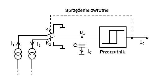

    Postanowiłem zrobić generator, podobnie jak podpowiedział mi kolega nemo07, tylko nie chciałbym stosowac WO. Źródła prądowe będą tej samej wydajności I1=I2 (tak jak wcześniej ) co da mi wypełnienie 50%, a jeżeli chodzi o przerzutnik to zastanawiam się czy odpowiedni byłby Schmitta ? Jeśli chodzi o wartość napięcia wyjściowego 1V przy obciążeniu 50 ohm to od czego będzie ona zależała?
    Projekt generatora VCO 1kHz-100kHz, wypełnienie 50%, amplituda 1V, 50Ω

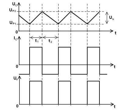

    W pierwszej fazie pojemnosc C ładowana jest pradem IC = I1 . Gdy napiecie UC osiagnie wartosc UP2 przerzutnik zmieni stan swojego wyjscia, a tym samym zostana przełaczone przełaczniki K1 i K2. Zródło pradowe I1 zostanie odłaczone, a do kondensatora zostanie dołaczone zródło I2. W tej fazie kondensator jest rozładowywany do napiecia UP1, po czym nastepuje kolejne przełaczenie przerzutniki i rozpoczyna sie kolejny proces ładowania.
    Od czego zależo napięcia przełancania Up1, Up2

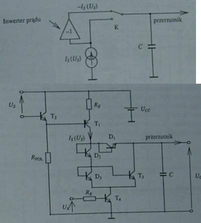

    Znalazłem takie źródła prądowe do układu, będą odpowiednie ??
    Posiada, ktoś może schemat źródła prądowego z inwerterem ?? :) Ogólnie to zbieram schematy poszczególnych "składników" generatora :).

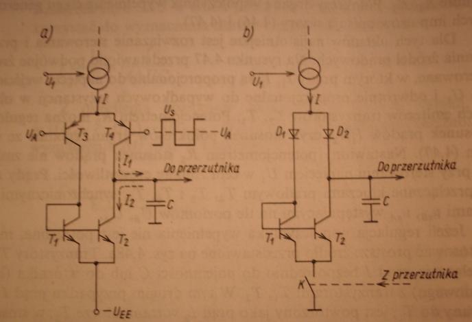

    Wie ktoś może w jaki sposób podłączyć źródło prądowe do przerzutnika schmitta? Co to jest za napięcie Ua podawane na bazy tranzystorów z tego źródła ??
  • #16 5747622
  • #17 5747680
    jony
    Specjalista elektronik
    Posty: 7552
    Pomógł: 1823
    Ocena: 885

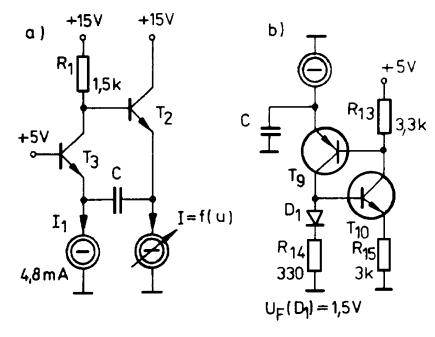

    Oj widzę ze nic sam nie wykombinujesz tylko szukasz gotowca.
    Zobacz jak prosto można to zrobić korzystając z wersji z rys B i przerzutnika schmitta.

    Więc zabieram się do próby połączenia tego :). Przy tym rozwiązaniu nie będzie problemu ze współbieżnością źródeł ?

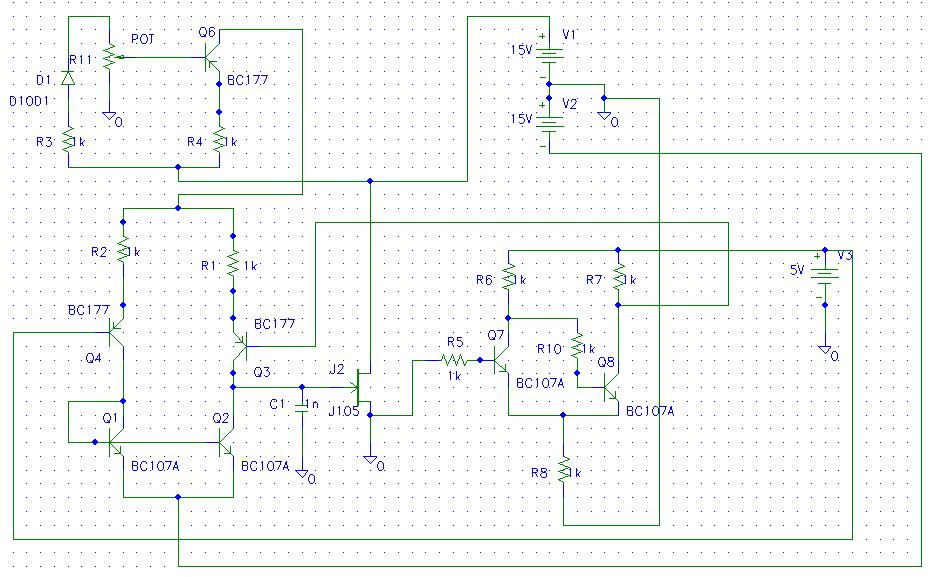

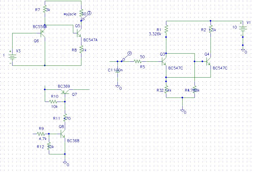

    Zgodnie z instrukcjami kolegi nemo07
    ukłąd po przeniesieniu rezystancji, dołączeniu potencjometru i bufora na JFET
  • #20 5797165
    gandziax
    Posty: 44
    Ocena: 3
    Tak ma to wyglądać ??

    Posty: 44
    Ocena: 3
    Już nie chce z tym mieszkać :), zmontowałem układ zgodnie ze wskazówkami kolegi nemo07 ale nie jestem pewien czy zrobiłem to poprawnie ?? Jeżeli chodzi o obliczenie wartości poszczególnych elementów od czego zacząć najlepiej ??
  • #23 5806617
    jony
    Posty: 7552
    Pomógł: 1823
    Ocena: 885
    No to przed przystąpieniem do obliczeń sprawdź jeszcze poprawność schematu
  • #24 5806830
    gandziax
    Posty: 44
    Ocena: 3
    Wydaje się być dobry.

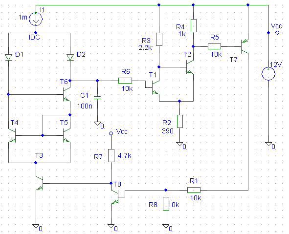

    Tamto rozwiązanie jest chyba dla mnie za trudne ;/. Można poskładać coś sensownego z tego przerzutnika źródła i klucza:
