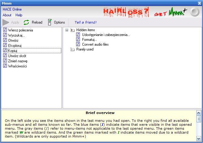

    Witam. Zainstalowałem program "Roxio Creator 2009" i w menu kontekstowym dysków w Moim Komputerze Pojawił się taki wpis jak na obrazku.
    Domyślną akcją nie jest otwieranie dysku ale właśnie te "Convert audio files".
    Jak zmienić żeby po kliknięciu lewym przyciskiem myszy po prostu otwierał się dysk. Bo jak narazie to otwiera mi się program a na dysk włazić muszę przy pomocy menu kontekstowego.
    Programu nie chcę usuwać aczkolwiek wiem, że pewnie by to pomogło. W tym właśnie cały problem. Czytałem, latałem po googlach i posprawdzałem rejestr który wydaje się być ok.
    Proszę o pomoc bo niby taki drobiazg ale denerwuje i chciałbym żeby domyślną akcją znów było "Otwórz"

    Sprawdź czy w programie nie ma takiej opcji, aby program nie dodawał swoich poleceń w menu kontekstowym, lub nie integrował się z powłoką.

    Start->Uruchom->regsvr32 /i shell32.dll
    Jezeli nie zadziala to wczesniej usun ten zbedny wpis w opcjach folderow.

    Wpis w menu pozostał.
    W programie nie ma opcji usunięcia tego (a szkoda)
    regsvr32 /i shell32.dll nic nie zmienił. w opcjach folderów sprawdzałem zanim tu napisałem ale tam tego nie ma.
    Znalazłem na to rozwiązanie aczkolwiek niezupełnie rozwiązuje problem. Zassałem darmowy program "Mmm" (dodaję załącznik) i schowałem po prostu ten element menu właśnie tym programem.
    Wszystko już gra i w zasadzie mogę otwierać dyski lewym kliknięciem no ale nadal drażni mnie to że nie mogłem tego usunąć w windowsie i potrzebowałem programu który tą opcję po prostu ukrył a nie wykasował.
    okienko programu prezentuje się tak:
    Jak zmienić domyślną akcję w menu kontekstowym dla Roxio Creator 2009?
    Temat uważam za zamknięty ale z zamknięciem poczekam do końca tygodnia, może ktoś napisze jak to usunąć nie uciekając się do pomocy programu.
    Na drugim komputerze, w którym mam to samo, niestety taka akcja nie pomogła. Jednak to nie jest dobre rozwiązanie. Tak więc proszę o dobre albo i złe rady (programu nie skasuję)
