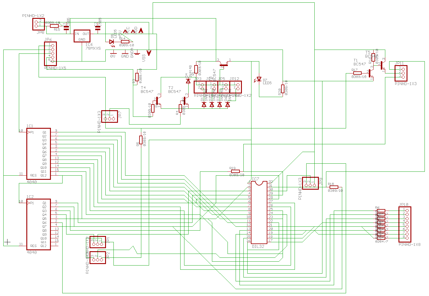

    Orientuje sie ktoś czy eprog potrafi programować pamięci 27C1001
    Potrzebuje zaprogramować jedną kość i chodzi mi o minimalizacje kosztów
    Ewentualnie gdzie/kto może tanio zaprogramować taką kość

    To jest dosowy programatorek? Tak, robiłem na nim 27C1001 - działał poprawnie (ale był dosyć powolny w działaniu).
    A masz może ten programik i schemat, bo to co ja znalazłem w sieci dotyczy tylko układów do 27c512 (28pin) a ja potrzebuję 27c1001 (1 Mbit - 32 pin)
    W tym programiku dosowym nie ma pozycji 27c1001

    Załączam schemat (dosyć ciężko się w nim rozeznać) i program do obsługi.
    p.s. Mimo to polecam bardziej Willema - trochę bardziej skomplikowany, ale bardziej funkcjonalny (obsługuje dużo więcej układów, soft jest pod Windowsem i jest ciut szybszy od eproga).

    Wielkie dzięki.
    P.S. Faktycznie trudno rozeznać się w tym schemacie :)
