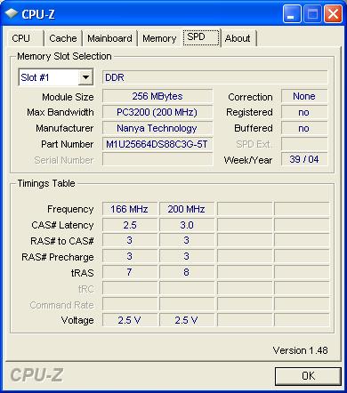

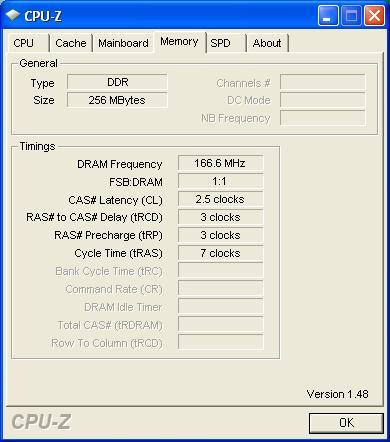

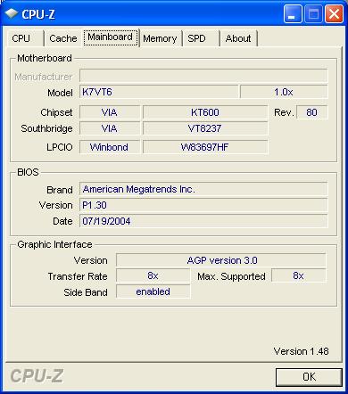

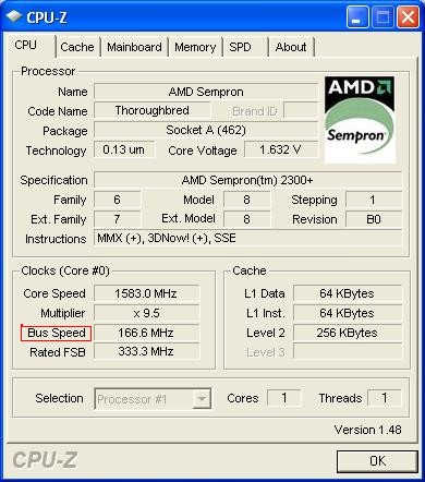

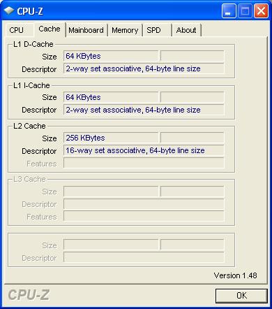

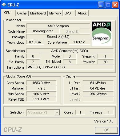

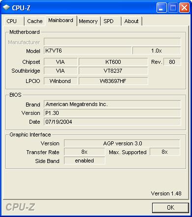

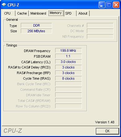

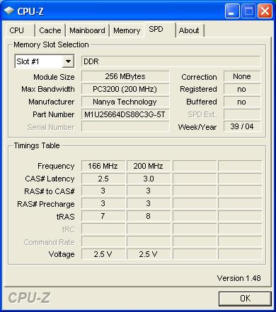

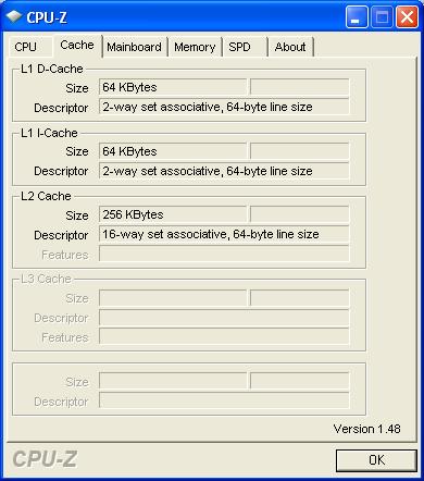

    Jeszcze jedna rzecz. Przeczesanie kompa programem CPU-Z daje takie wyniki:

    Podkręcić CPU- na 200 Mhz FSB powinien pójść bez problemu. Zmiana grafiki i zasilacza. Zwiększyć pamięć do co najmniej 1GB i ustawić CL na najniższy z możliwych.
    Dziękuję i za ta podpowiedź tylko widzisz, do niedawna dla mnie komputer był tylko narzędziem pracy i nie przejmowałem się za bardzo co tam jest w środku. ;-) Możesz mi to jeszcze raz wyjaśnić tak trochę bardziej "łopatologicznie"?

    To co zaznaczyłem trzeba w biosie czy tam zworkami na płycie zwiększyć do 200 Mhz(400 DDR) (bus speed = FSB), zasilacz kolega jaki ma ?

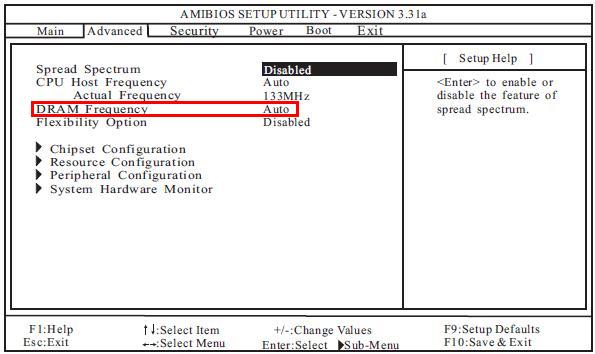

    Zrobiłem jak mówiłeś. Zworkami ustawiłem FSB 400. Oprócz tego w BIOSie ustawiłem DDRAM.
    Modyfikacja komputera z płytą ASRock K7VT6 i Sempron 2300+
    Wyniki przedstawiają się następująco:
    Czy o to chodziło? Procedure podkręcania moge uznać za skończoną? ;-)
    Jaką dokładnie pamięć RAM muszę dokupić? Czy masz jakieś propozycje? Rozumiem, że w grę wchodzi tylko DDR400 z CL 3?

    Gratulacje :) Procek chodzi wyżej taktowany czyli niech tak zostanie bo dalej zaczną ci sie robić krzaki. Pamięć tą wywal i kup 400 1 gb Good Rama albo cos takiego bo one nie są zbyt drogie, ostatnio 1gb sprzedawałem za 75 zł, tyle pamięci ci juz wystarczy i komp napewno będzie sie sprawniej poruszał :).
