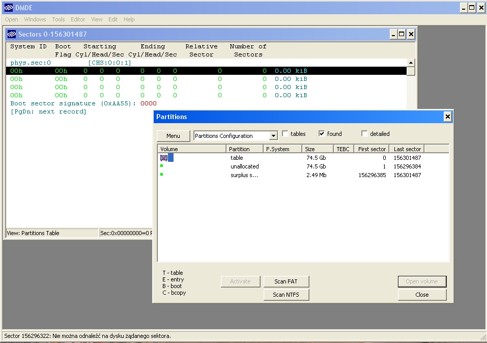

    Witam!!
    Jestem tu nowy ale widzę że dużo można się dowiedzieć z tego forum!! Potrzebuję porady bo po wstępnym rozpoznaniu swojego problemu i zastosowaniu się do niektórych raz z tego forum zaczynam watpić. A dokładnie o co chodzi.
    Pewnego dnia, brzydko mówiąc wywalił mi się system... restart kompa i nic nie można zrobić..system nie chce się uruchomić....po próbie ponownej instalacji systemu wyskakuje błąd (blue scrn) i później komunikat że nie widzi dysku (czyli brak partycji). BIOS widzi dysk, Winda natomiast nie widzi partycji tylko w menadzerze urzadzeń wiać że jest podpięty.
    Postawiłem diagnozę (po wylaniu hektolitrów potu) że to musiał być jakiś wirus albo system spustoszył mi partycje. (nie wiem czy trafne rozpoznanie.
    zainstalowałem sobie programik z cyklu odzyskiwanie danych Active@FileRecovery no i zaczął skanowac mój dysk, tylko że trwa to juz ponad 3 dni i jeszcze nic nie znalazł. Martwi mnie to że mogło się stać coś strasznego z dyskiem i moimi cennymi danymi (wspomnienia bezcenne!!! ;(
    Prosze pomocy!
    W załączeniu PrintScrn z procesu skaningu na moim "uszkodzonym" dysku. Jak widać nic się nie dzieje a to już ponad 3 dni skanowania..Czy mam szanse na odzyskanie tych danych (głównie zdjęcia)

    Słabo poruszam się po tym forum i widze że za małe zdjęcie zamieściłem. Tak dla wyjaśnienia... to na dole widac proces (37% przeskanowanego) ale nic nie znalazł czy pokaze jak się skończy czy po prostu nic nie mozna odzyskać ;(

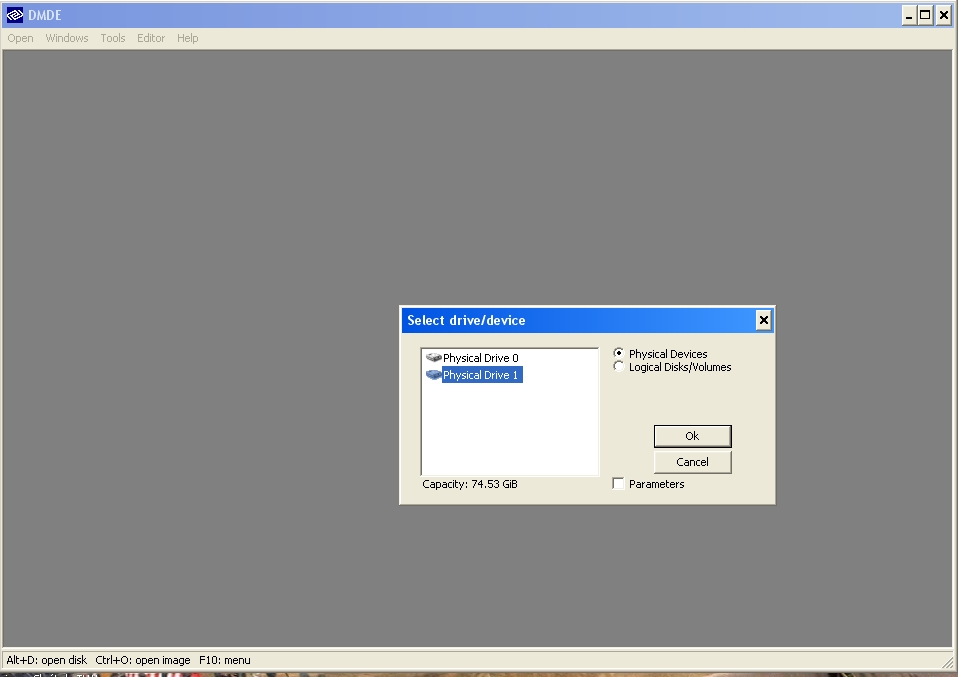

    Zrobiłem tak jak pisał OKZO.
    Po kolei zrzuty z ekranu co mi się pokazywało:
    Po uruchomieniu wybrałem podpięty mój dysk:
    Jak odzyskać dane z dysku WD 80GB po awarii systemu i błędzie partycji?
    kolejny krok:
    I zpiowany plik:
    HLEP
    • wd80.zip (172 Bajtów) Musisz być zalogowany, aby pobrać ten załącznik.

  • #29 5793002
    chino78
    Posty: 25
    Ocena: 2
    Czyli teraz WD.EXE??
    Zebym czegoś nie usunął przypadkiem
    okzo napisał:
    http://yura.projektas.lt/KALB/pol/wd/WD_TR.htm
    OKZO jeszcze raz..... prosze odpisz.....Włączyłem WD.EXE i nacisnąłem "przelicz translator" czy długo mam czekać..bo zaden pasek postępu ani nic takiego się nie pokazuje.. czy to koniec?
  • #30 5793152
