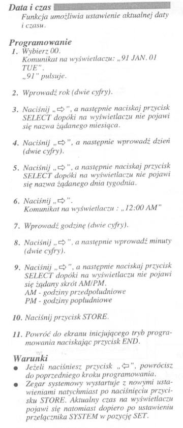

    Witam i na początku proszę o pomoc.
    Mam tak jak w tytule:
    centalka panasonic EASA-PHONE 308 + telefon KX-T7030 też panasonic i nie mogę dojść do procedury zmiany czasu.
    przeszukałem już całe to forum, instrukcji nie posiadam a czas muszę zmienić - również interesuje mnie jak można zmienić godziny day mode i night mode.
    Proszę o wyrozumiałość dla początkującego!!
    pozdrawiam
    radziejj

  • #4 5789630
    Tracer2
    Spoczywaj w Pokoju
    Posty: 2514
    Pomógł: 220
    Ocena: 309
    W centrali jest taki przełacznik SET/Program
    Aparat 7030 ma byc podłaczony pod pierwszy potr
    Przełącznik w centrali w pozycje Program.
    w telefonie wybierasz 00
    potem zatwierdzasz i ustawiasz klawiszami numerycznymi i tymi nad pierwszym rzedzie nad klawiaturą i obok i pod klawiaturą.
    centalka panasonic EASA-PHONE + KX-T7030 - zmiana czasu
    Trzeba trochę pokombinować i ustawisz .
    Po ustawieniu przełacznik w pozycję SET

    Z instrukcji po polsku.

  • #8 5799937
    radziejj
    Posty: 9
    Ocena: 10
    10000000 krotne dzięki Jacekc3!!!
    działa - banalnie prosto i szybko ustawiłem
    jeszcze raz dziękuję!!!
    TO SIĘ NAZYWA FACHOWA POMOC !!!!!!!!!!!!!!
