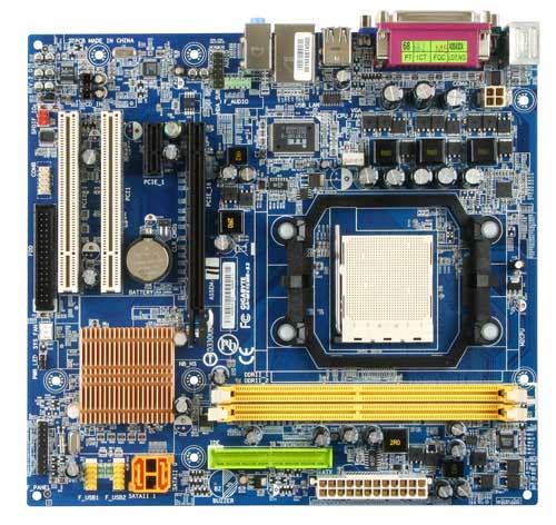

  • #5 5806165
    imos15
    Posty: 12
    Jaką płytę masz na myśli?
  • #6 5806171
    K!lleR
    Posty: 4851
    Pomógł: 456
    Ocena: 131
    Główną kolego. I czy dźwięk jest zintegrowany czy na karcie PCI?

  • #8 5806202
    K!lleR
    Posty: 4851
    Pomógł: 456
    Ocena: 131
    To proszę podać model płyty głównej. Wróżek tutaj nie ma.

  • #13 5806315
    K!lleR
    Posty: 4851
    Pomógł: 456
    Ocena: 131
    Czy to jest kolegi płyta, czy jest taka sama?
    Jak zainstalować sterowniki Realtek na Windows XP SP3?
  • #15 5806351
    K!lleR
    Posty: 4851
    Pomógł: 456
    Ocena: 131
    A więc jest to model płyty ECS. I ze strony ECS proszę pobrać sterowniki do karty dźwiękowej.

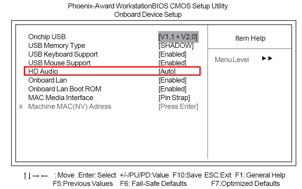

    Ja zapytam inaczej.
    Co się stało, że dźwięku brak? Czy jest to nowa płyta i świeża instalacja Windows, czy dźwięk po prostu przestał być odtwarzany?
    Czy w BIOS'ie dźwięk jest włączony?

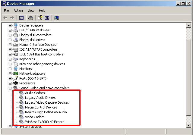

    Jest na auto. Co teraz?
Problem dotyczy instalacji sterowników dźwięku Realtek na systemie Windows XP z Service Pack 3. Użytkownik posiada zintegrowaną kartę dźwiękową na płycie głównej ECS z chipsetem nVidia GeForce 6100+405. Po aktualizacji systemu z SP2 do SP3 sterowniki nie instalują się poprawnie, a urządzenie audio nie jest wykrywane. Wskazano konieczność zainstalowania sterowników dedykowanych dla modelu płyty głównej, a także sterownika UAA (Universal Audio Architecture) Microsoft, który jest wymagany do prawidłowego działania sterowników Realtek na XP. Jednakże, ponieważ system ma SP3, instalacja UAA nie jest konieczna, gdyż jest już zawarta w systemie. Zalecane jest pobranie sterowników audio bezpośrednio ze strony producenta płyty głównej ECS lub Gigabyte (w zależności od modelu), a także sprawdzenie w Menedżerze urządzeń, czy nie występują konflikty lub wykrzykniki przy urządzeniu audio. Dźwięk w BIOS powinien być włączony (ustawiony na auto). Ostatecznie podano link do sterownika Realtek Azalia dla płyty Gigabyte, który może rozwiązać problem.
