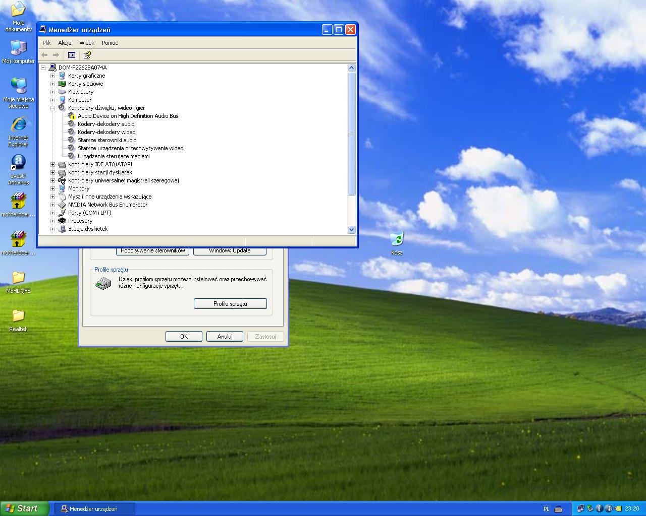

    Hej !
    A wiec tak:
    Płyta głowna to Gigabyte GA-M61SME-S2
    Karta dzwiekowa wbudowana na płycie.
    System - świeżutki windows XP home, zainstalowany SP2, wszystkie aktualizacje.
    NIe moge zainstalować karty dzwiekowej.
    Wszedłem na WWW Gigabyte, znalazłem model płyty, zassałem 2 pliki jakie sa do obsługi dzwięku i nie idzie...
    Po instalacji MSHDQFE wyswietla sie kreator znajdowania nowego sprzetu, chce sterownik , ale ani automatycznie ani ręcznie nie moge go znalesc.
    Drugi to program do obsługi karty dzwiękowej, nie instaluje sie na razie bo sterownik nie jest zainstalowany od karty dzwiękowej. Wyskakuje błąd.
    przerabiał ktoś to juz ?
    pozdr.
    • Instalacja karty dźwiękowej na Gigabyte GA-M61SME-S2 z Windows XP SP2 test.JPG (156.89 KB) Musisz być zalogowany, aby pobrać ten załącznik.

    Ta płyta główna zawiera kartę Realtek ALC883 High Definition Audio. Dla kart High Definition na Windowsie XP musisz zainstalować poprawkę UAA, możesz ją pobrać np stąd. Najnowszy sterownik do tej karty znajdziesz tu: ftp://209.216.61.149/pc/audio/WDM_R190.exe .

    Wejdź we właściwości/szczegóły znalezionego urządzenia i przepisz na forum "Identyfikator wystąpienia urządzenia".

    odinstalowałem wszystko, zainstalowałem wpierw kb888111xpsp2.exe znalazło mi PCI DEVICE, puzniej zainstalowałem KB835221.exe , znalazł audio device bus i pobierał sterowniki, ale na koncu napisał ze nie moze zainstalować urządzenia. To urządzenie nie działa poprawnie.
    identyfikator wystąpienia urzadzenia to :
    HDAUDIO\FUNC_01&VEN_10EC&DEV_0883&SUBSYS_1458C601&REV_1000\4&1350E475&1&0001
