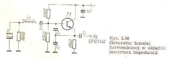

    Więc tak.
    Znalazlem taki układ,
    ale jak osiagnac konkretnie interesujaca mnie czestotliwosc skoro nie ma takiego kwarcu? moze ktos podpowiedzic?
    http://www.elektroda.pl/rtvforum/download.php?id=113131

    AndrzejHir napisał:
    ... A ja mam ten problem bo potrzebuję kwarcu 8.215 MHz (właściwie przynajmniej 2, czy 3 - filtr na 20 kHz) lub overtonu.
    8,215 MHz czy dobrze pojmuję tzn. 8215kHz. Napisałeś po 8 [kropkę] co znaczyć może , że chodzi o GHz, ale kto robi filtry drabinkowe na 8GHz . :D
    Poszukam , ale nie robiłbym nadziei.
    Co do kwarców to polecam firmę OMIG. Mają tam magazyn braków w którym jest lista nie odebranych z produkcji kwarców.
    Co prawda byłem tam po raz ostatni w 2004 roku. Wtedy asortyment był żałosny , tylko 2350 sztuk. :cry:
    alon99 aby uzyskać 27,410 MHz to szukaj kwarców o ;
    9,136 MHz lub 13,705 MHz.
    Ten 9,136 MHz powinien znajdować się tam w magazynie OMG-u.

    Postaram się znaleść taki kwarc. Mam jeszcze jedno pytanie laika.
    Jesli znajde taki kwarc i zastosuje go w ukladzie, który przedstawilem w załaczniku to czy musze dokonac w nim jakiś zmian. Czy moze da się to zrobić w jeszcze prostrzej formie?

    Idealnym generatorem harmonicznych jest, aby kwarc był zainstalowany od bazy do kolektora.
    Układ ten trzeba by zmienić tak , że :
    1. kwarc podłączyć pomiędzy baza a kolektorem.
    2. w kolektorze wstawić obwód rezonansowy na częstotliwość tej harmonicznej tj. 27,410MHz.
    3. opornik (równoległy do kwarcu) i L1 - wyrzucamy.
    4. kondensator pomiędzy emiterem a bazą - wyrzucamy.
    5. sygnał "zdejmujemy" z kolektora poprzez 10pF albo z dzielnika pojemnościowego lub odczepu z cewki.
    Tak zrobiony generator (z obwodem na kolektorze) pracuje od razu i ma dość duże napięcie wyjściowe w.cz. na wyjściu.
    Poszukaj na elektrodzie schematu radiotelefonu Echo i w jego części nadawczej siedzi właśnie taki generator. Polecam.
    PS. Nie mam czym rysować w tym momencie , dlatego dokładnie opisałem , co i jak. :D

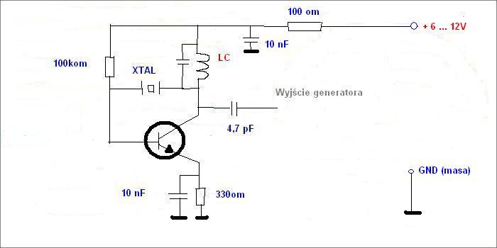

    Chciałbym powrócić do tematu.
    Udało mi sie zdobyc odpowiedni kwarc który by +/- odpowiadał żądanej częstotliwości.
    Prosiłbym o pomoc w stowrzeniu prostego nadajnika, który gererowałby samą nośną.
    Pozdrawiam liczę na odp.

    Zrób coś takiego.
    Jak zbudować prosty mininadajnik nośnej na 27,410 MHz?
    Powinienem sobie Nobla przyznać za takie ręczne rysowanie. :D
    Obwód LC ma być zestrojony na dowolną wielokrotność (harmoniczną) kwarcu (XTAL).
    Jeżeli masz XTAL (kwarc) na częstotliwość np. 9,13666MHz to jak zestroisz obwód LC na 27MHz to otrzymasz na wyjściu 27,410MHz .
    LC na 27MHz to L około 14zwojów DNE 0,5mm na karkasie około 4mm z rdzeniem do strojenia a C około 33pF .
    Musi działać przy (wręcz) każdym tranzystorze z typu NPN o dowolnej nazwie/serii (obojętnie co wstawisz) .
    Ten opornik do bazy (przy bardzo kiepskim tranzystorze) możesz zmienić na 47kΩ .
    PS. Proszę nie pisać o różnicy pomiędzy częstotliwością podstawową a overtonem. Tu to jest NIE istotne.

    Nagrody Nobla przyznać Ci nie mogę , ale jeśli ten układ zadziała masz przyznany ORDER Z ZIEMNIAKA .
    albo zasilanie powinno być zamienione albo tranzystor NPN.
    Ale plama :D
    A bo mnie ten brak jakiegoś normalnego programu do rysowania - zmylił - . :cry:
    Poprawiłem i oddaję Nobla w dobre ręce. :D
