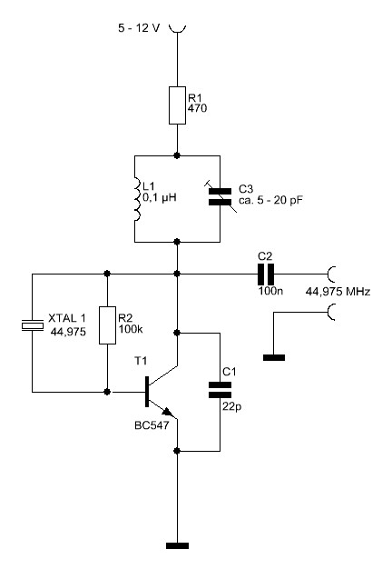

    Potrzebuje zbudować generator sygnału 28.375 MHz.
    Z dużym trudem udało mi się zdobyć kwarc 28.375 MHz. Niestety kwarc ten sam z siebie (po wzmocnieniu np. w takim układzie) wcale nie oscyluje na 28.375 MHz, tylko na ok 10 MHz (czyli 3 razy mniej). Mam więc przeczucie, że jest to kwarc overtonowy który dopiero na 3 harmonicznej będzie drgał na częstotliwości która ma napisaną na obudowie, tj. 28.375.
    Układ do generowania na pewno mam sprawny, bo dla innych kwarców generuje sygnał o takiej częstotliwości, jak napisane na obudowie (wyjątkiem jest jeszcze jeden kwarc o f = 32 MHz który także drga na około 10 MHz):
    Jak zbudować generator 28.375 MHz z kwarcem overtonowym?
    Znalazłem w internecie taki ciekawy schemat do budowy generatora, który drga na trzeciej harmonicznej:
    http://jaunty-electronics.com/blog/2012/08/overtone-crystal-oscillator/
    Niestety z braku posiadania cewki 0.1 uH zastosowałem 10 uH, ale niestety na wyjściu zamiast 28.375 MHz jest nadal około 9 MHz (ale obserwując oscyloskopemsygnał na bazie tranzystora z bardzo dużym wzmocnieniem jest ok. 28.375).
    Czy można jakoś zmienić ten układ (np. zmieniając pojemność kondensatora) aby to zadziałało na posiadanej cewce? Kondensatorów mam cały szereg, a cewkę tylko tę jedną wartość.

    Zacznij od zmiany tranzystor m.cz. na tranzystor w.cz np. BF199.
    Dlaczego na wyjściu generatora zastosowałeś kondensator 100nF a nie 100pF tak jak w oryginale ?
    Pozdrawiam. Stefan

    Nie, schemat pierwszego układu to prosty generator bez powielania częstotliwości.
    Natomiast drugi schemat przedstawia generator z powielaniem i zbudowany układ jest identyczny ze schemat (jako tranzystor zastosowałem BC337 no i owy dławik 10 uH)

    Odniosłem się do schematu na białym tle, tranzystor BC jest tranzystorem m.cz. i odradzam jego stosowanie do układów w.cz.
    100nF na wyjściu jest bardzo złym pomysłem.

    To nie jest generator z powielaniem. Pod podanym przez Ciebie linkiem jest coś takiego:
    A little LC tank circuit can be used to get the crystal oscillator on the designated frequency. The tank circuits resonance frequency needs to be equal to the target frequency of the crystal oscillator. The exact frequency is not very critical as long as the resonance frequency is closer to the intended overtone frequency than to the fundamental mode frequency and other overtones.
    Wzór na częstotliwość rezonansową dwójnika LC znajdziesz bez trudu, na jego podstawie dobierz kondensator. Inna sprawa, że cewka 10uH może mieć na tyle dużą pojemność pasożytniczą, że dobór pojemności zgodnie ze wzorem może okazać się błędny.
    Możesz też zastosować się do tego:
    One possible approach is a series LC-Tank circuit in series with the crystal. This option works with almost every oscillator where the crystal is being used in series resonance.
    tyle że w dalszym ciągu potrzebujesz odpowiednio zestrojonego obwodu LC.
    Wklep w Google "overtone quartz oscillator" - trochę tego jest...

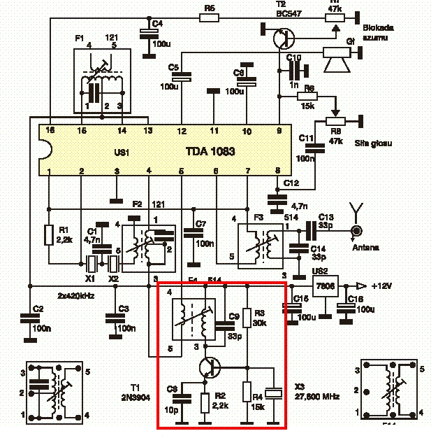

    Znalazłem taki oto schemat:
    Interesuje Cię to co jest w czerwonej ramce. Obwód rezonansowy MUSI BYĆ dostrojony do żądanej częstotliwości. Odbiór częstotliwości z cewki. Pewnie sygnał trzeba będzie wzmocnić. Dodatkowo na wyjściu będzie sinus, ale to w końcu powielacz częstotliwości.
    P. S. BF199 to raczej przesada. Może być BF240, BF200, BF196, BF214. Poszperaj po starych głowicach UKF FM.
