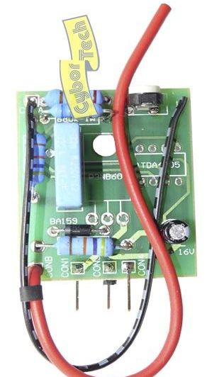

    Wejdź na stronę http://www.cybor-tech.com.pl i z prawej strony masz wyszukiwarkę . Wpisz SMR40200 i wyskoczą Ci dwa zestawy naprawcze. Ja polecam ten z płytką i elementami. Wstawiłem juz tego parę sztuk i wszystko działa jak należy. Wszytko co musisz wymienić to masz w kąplecie.
    I jest dokładna instrukcja montażu.
    Wylutowywujesz opornik 0.33oma i HIS i SMR i wstawiasz ten układ.

    Zamówiłem ten układ i właśnie go dostałem lecz mam problem, nie bardzo rozumiem informację z instrukcji "Przylutować pin 7 transformatora przetwornicy (pin 1 płytki)do masy np. do minusa C801".
    Czyli co nogę trafa oznaczoną nr 7 na płycie TV czy jakoś inaczej i co to jest pin 1 płytki?
    Dodatkowo tranzystor przykręcić do radiatora po SMR-ze i zastosować podkładkę od SMR czy nie?

    Ja pamiętam że jak to montowałem to przykręcałem tranzystor do radiatora. Wyginałem nogi i wsuwałem płytkę od zestawu. potem wkładałem całość w miejsce ja pasują te piny z płytki zastępczej przetwornicy w otwory w płycie TV. W miejscu rezystora chyba 0.22om lutowałem zworkę z drutu. Bo to chyba właśnie o tym piszesz. "Przylutować pin 7 transformatora przetwornicy (pin 1 płytki)do masy np. do minusa C801".
    Podkładki nie stosuj bo zapewne tranzystor jest izolowany. Chyba że jego miejsce styku z radiatorem ma blaszane.

    Trafo przetwornicy to oiczywiście, że T801 i jego pin7 połącz z masą (gorącą oczywiście) czyli z minusem C801) i tam przylutuj pin1 płytki. Pin1 płytki to pierwsza nóżka płytki.

    Dzięki, już doszedłem do tego. Nie bardzo wiedziałem o co chodzi z tym pinem płytki. Na schemacie jest to 6 noga trafa a w instrukcji od KIT-u 7.
    Ale niestety uszkodziłem sobie tranzystor od KIT-u i muszę go dzisiaj dokupić. Dostęp do montażu jest nie powiem jaki a chciałem go założyć nie wyjmując radiatora.
