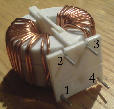

    Montuję sobie filtr sieciowy i mam problem z dławikiem który widać na zdjęciu.
    Jak prawidłowo podłączyć dławik przeciwzakłóceniowy w filtrze sieciowym?
    Dla pewności wolę zapytać czy dobrze myślę że fazą wchodzę na początek jednej cewki, czyli np na nóżkę 1, do nóżki 2 podłączam urządzenie które będę zasilał, powrót z urządzenia do nóżki 3 i 4 do zera.
    Rozumiem że gdybym zrobił inaczej czyli faza do 2, urządzenie do 1 i 4 a zero do 3 to nic by się nie zmieniło. Pytanie co by się stało gdybym zamienił podłączenie tylko jednej cewki, czyli faza 1, urządzenie 2 i 4 a zero 3.

    Gdybyś tak zrobił, to dławik przestałby spełniać swoją funkcję.

    No tak, tego się domyśliłem, chodziło mi raczej o to dlaczego.

    Dławik skompensowany tłumi niewielkie różnice przepływu prądu w uzwojeniach, strumienie pola magnetycznego wytworzone przez te uzwojenia wzajemnie się kompensują. Jeśli podłączyłbyś odwrotnie jedną z cewek, strumienie pola by się zsumowały i dławik nasycałby się nawet przy niewielkich prądach, nie tłumiłby praktycznie niczego.
