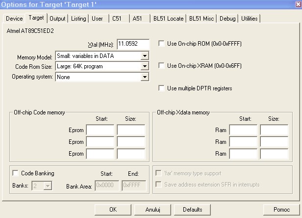

    Mam takie pytanie, z racji, że dodając kolejną zmienną do pisanego programu kompilator (KEIL uVision 3) odmówił kompilacji programu, doszedłem do wniosku że zmienne przekroczyły dostąpny standardowy RAM. W prcesorze tym jest 256B RAM'u oraz 1792B XRAM'u.
    Jak prawidło skonfigurować KEIL'a, aby umieszczał zmienne w tym RAM'ie.
    Standardowo miałem ustawione w opcjach:
    Jak skonfigurować KEIL uVision 3 dla zmiennych w XRAM na AT89C51ED2?
    i KEIL nie chciał się skompilować (a w zasadzie chyba zlinkować) po dołożeniu tylko jednej dodatkowej zmiennej)

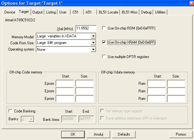

    Dokonałem zmian:
    i niby się wszystko kompiluje, wgrywa i działa, ale chyba nie do końca poprawnie. Poprzednia wersja programu, bez tej zmiennej działał idealnie, po dołożeniu tylko 1 zmiennej, żadnych zmian w programiu, program niby działa, ale albo nie działa mi jakiś klawisz, ale bez powodu załącza się któreś wyjście. Wcześniej wszystko było OK.

    Jeśli korzystasz z modelu LARGE, to domyślnie wszystkie zmienne (globalne, lokalne, parametry funkcji) są alokowane w XRAMie.
    Sprawdź, czy Twój procesor nie potrzebuje dodatkowego kodu inicjalizującego - zresztą Keil pyta o to przy zakładaniu projektu.

    Musisz w opcjach projektu "zaptaszkować" xdata, by kompilator wygenerował odpowiedni "startup", a w samym kodzie, zmienne deklarujesz jako xdata.
    Jeśli pominiesz jedną z tych opcji, to program poleci w maliny.
