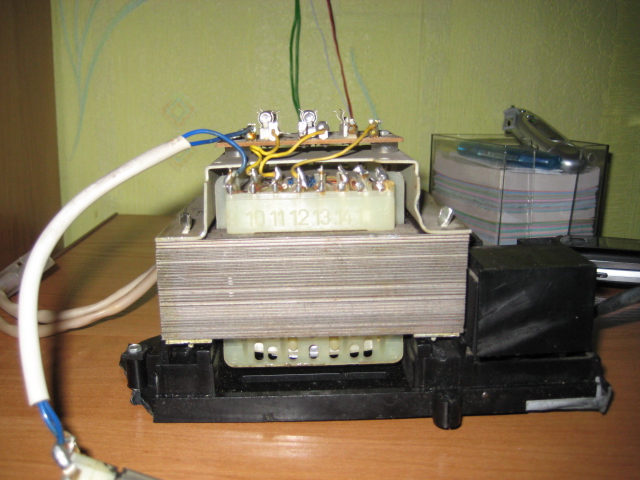

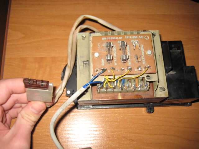

    Witam, wczoraj wygrzebałem u kumpla Radio-a że to była impreza zgodził sie zebym wyciągnął sobie pare rzeczy . Mogłby mi ktoś opisać wyjscia tego transformatora. Są one podpisane od 1 do 16. Unitra Zatra TS90/18.Nadaje sie on do tda7294 ?

    TS90/18, 2 X 17V - 2 X 2,2A ; 39,5V - 0,1A ; 16,5V - 0,3A ; 5,8V - 1,8A.
    Poszukaj sobie tu:
    http://www.indel.pl/
    Polecam też Zatra, jak i Google
    Wpisz tu TS90-18 https://www.elektroda.pl/rtvforum/search.php
    TDA7294 będzie działał ale nie będzie miał pełnej mocy (za niskie napięcie i moc transformatora).
    Trafo pochodzi z radia Zoodiak.

    Jak mam dwa uzwojenia po 17V na pinach 16,15 i drugie 15,14-które mam złaczyć zeby powstała masa ???

    Do prostownika (mostek + kondensator) podłącz piny 14 i 16. Na masę weź 15. Mam taki transformator i TDA 7294. Gra nawet głośno, ale przy maksymalnym obciązeniu transformator grzeje się trochę.
