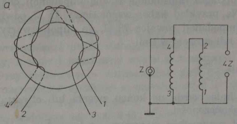

W jaki sposób zrobić balun 1:6 i 1:4? Proszę o odpowiedź.

    Posiadam rdzeń toroidalny RP 36x23x15 u100 AN-10H. Chciałbym wykonać z niego balun 1:6 i 1:4.

    1:6 to nie wiem, ale 1:4 to jak na obrazku.

    Przecztaj temat Balun na rdzeniu 4c65. AL Twojego rdzenia =120, więc musiał byś nawinąć n=54 zw. aby pracował od 3,5 MHz, lecz wtedy na górnych pasmach będzie słabe tłumienie asymetrii. Radził bym zastosować rdzeń o dużo większym AL. Jak nawiniesz za mało zwoi dolne pasma będą mieć zły SWR.
