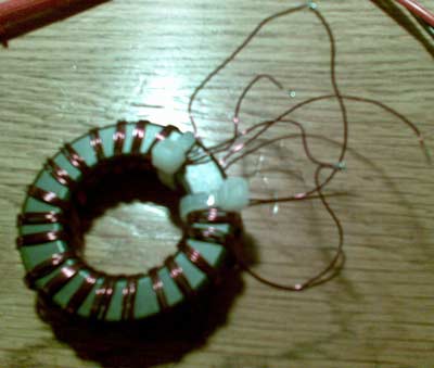

    Witam serdecznie,
    Mam problem z wykonaniem baluna i nie wiem gdzie/co robię nie tak. Przetestowałem dwa różne pierścienie (FT240-43 oraz T200-2), różne rodzaje drutu, różne ilości uzwojeń lecz bez oczekiwanego efektu.

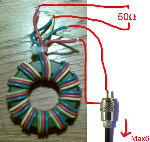

    Oto jeden z pierścieni (FT240-43), który nawinąłem wg schematu:
    Problem z wykonaniem baluna 1:1 - co robię nie tak?
    Sam pierścień wygląda tak:
    Czyli:
    lewy czerwony -> do ramienia dipola (tutaj: do sztucznego obciążenia)
    lewy niebieski + prawy żółty -> do ramienia dipola (tutaj: do sztucznego obciążenia)
    lewy zółty + prawy czerwony -> do ekranu kabla antenowego
    prawy niebieski -> do gorącej żyły kabla antenowego

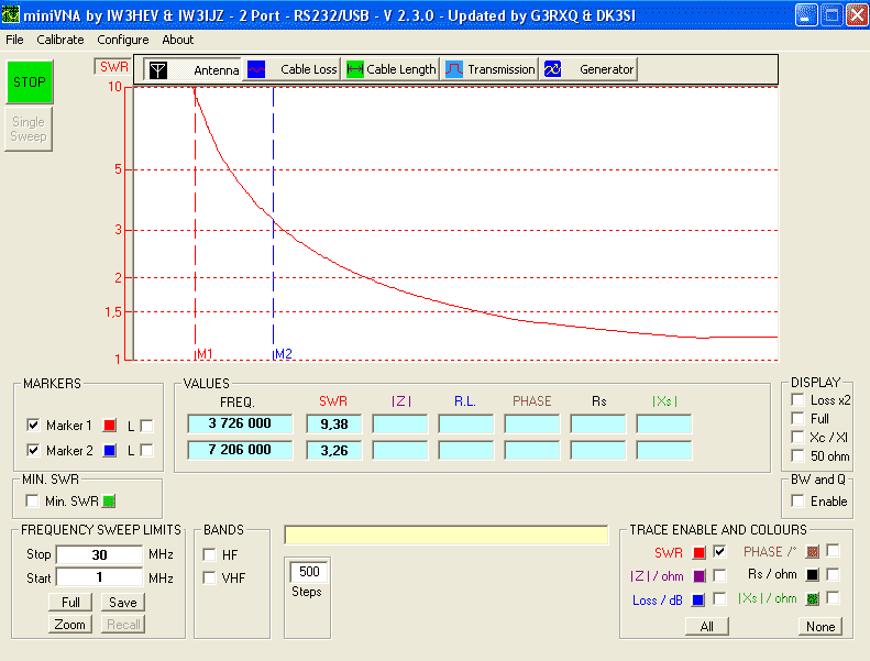

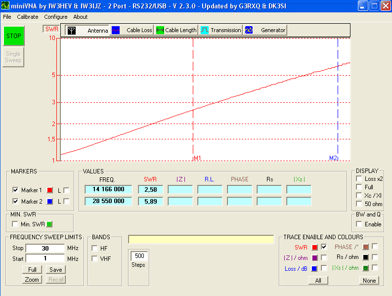

    Efekt SWR wygląda następująco:

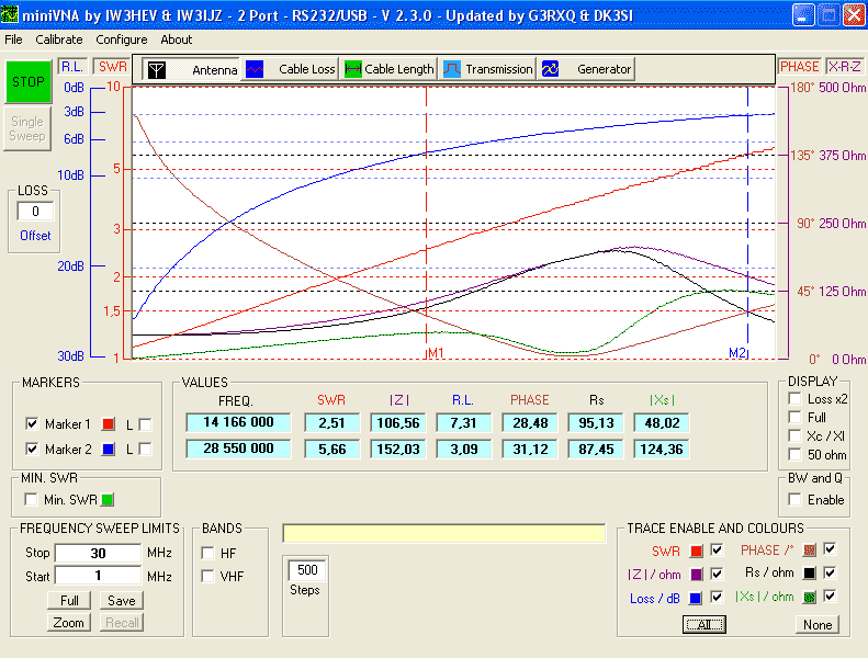

    wszystkie inne parametry:
    Jak widać, balun stroi tylko na najniższych pasmach. Próbowałem to samo nawinąć na rdzeniu T200-2, potem zmieniałem materiał i ilość uzwojeń, np.:
    Wciąż bez rezultatu. Krzywa SWR wciąż wznosi się im wyższa częstotliwość. Co robię nie tak? Jak wykonać balun, który będzie pracował w całym zakresie KF?
    Jako ciekawostkę dodam, iż na w/w rdzeniach balun 1:4 pracuje w całum zakresie, a 1:1 nie chce.
    Pomiarów dokonywałem analizatorem Max6 z dołączonym 0,5m odcinkiem kabla RG213. Sztuczne obciążenie co prawda własnej roboty (z dwóch oporników drutowych cementowych 100Ohm 5W) ale powinno działać dobrze gdyż po wypięciu baluna z obwodu (czyli pozostaje: analizator -> przewód 0,5m -> sztuczne obciążenie) wykres SWR jest płaski, bliski 1.
    Jakieś sugestie?
    Balun 1:1 na rdzeniu FT140-77 trójżyłowym przewodem 1 mm Cu. Dopuszczalna moc 200W, połączenia tak jak ty zrobiłeś, które się zgadzają.
    Zakres częstotliwości 3,5 do 50MHz.
    Taki balun można wykonać także na rdzeniu FT140-77 lub T39/23/15/250 przewodem RG174, 2x3 zwoje. Sposób nawinięcia tak jak na obrazku:
    Źródło obrazka: Poradnik Ultrakrótkofalowca, Zdzisław Bieńkowski

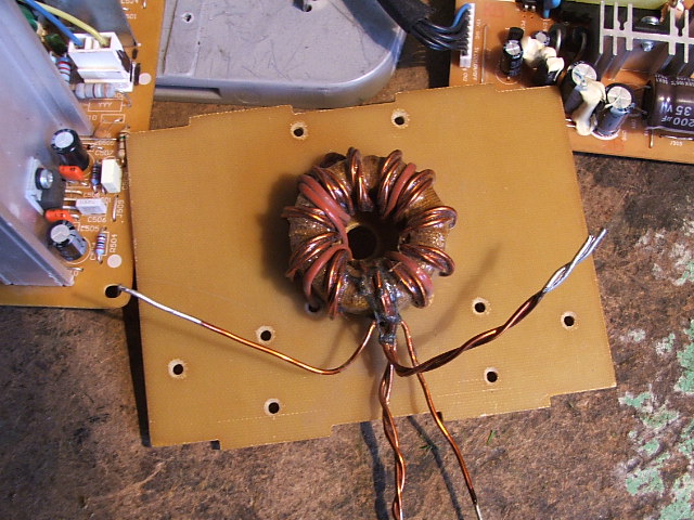

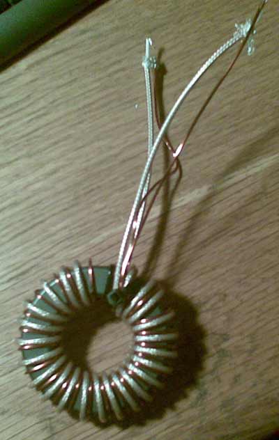

    Witam ponownie,
    Po sugestiach kolegów co do użycia przewodu koncentrycznego przy nawijaniu baluna, tak też zrobiłem. Niestety... efektu dalej brak, choć SWR zachowuje się zupełnie odwrotnie. Użyłem kabla RG316 50Ohm oraz drutu emaliowanego jako żyły zwierającej. Próbowałem kilu wariantów ilości uzwojenia, najpierw 11, potem 15, potem 20 i na końcu tyle, ile się udało zmieścić.
    Finalny wygląd:
    A SWR wygląda tak:
    Ilość uzwojenia nie wpływała znacząco na SWR. Wartości troszeczkę się zmieniały ale generalnie wykres wyglądał cały czas podobnie. Powoli opadają mi już ręce. Jakieś sugestie?
    Jarek
    Nie rozumiem po co wprowadziłeś dodatkowe uzwojenie tym drutem? Sam przewód koncentryczny. Jego ekrany do nadajnika a środkowe żyły do anteny / na sztuczne obciążenie.
    Teoretycznie rdzeń pracuje na niższych częstotliwościach a po przekroczeniu pewnej granicy tak jakby go nie było, a koncentryk pracuje jako linia,
    Marek
    ps. zrób na próbę skrętkę bez koszulek, aby tylko się nie zwierały przewody

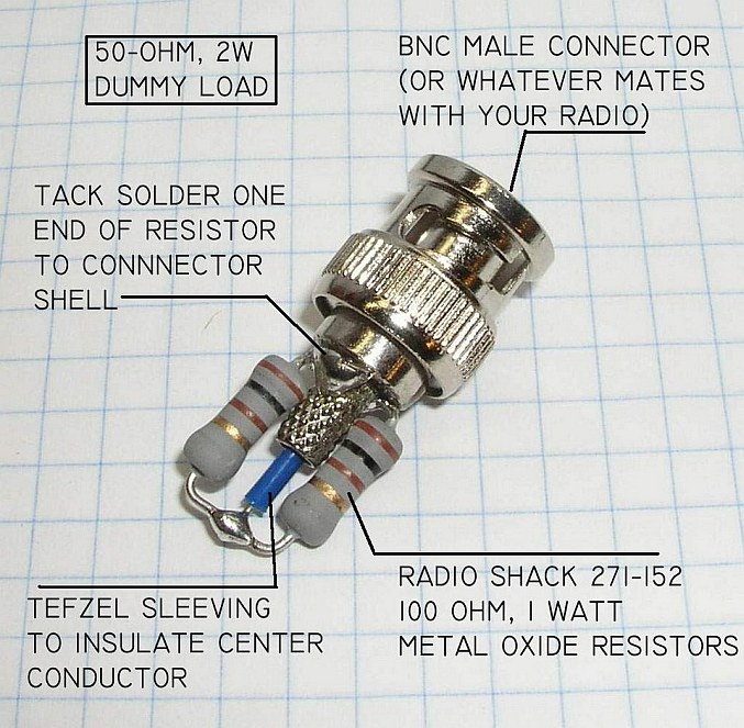

    Jarek
    Sprawdź u lokalnych komputerowców (takich, co od dawna robili sieci), czy któremuś nie został terminator 50 ohm do ethernetu - wygląda jak wtyk BNC. Ma co prawda ok 51ohm i nie jest najlepszy, ale go prostych pomiarów wystarcza. W większości przypadków dostaniesz go za darmo jako przedmiot kompletnie niepotrzebny.
    Jak chcesz kupować to kup takie coś (znany serwis aukcyjny)
    "Sztuczne obciążenie 50 Ohm. 4 GHz. 100 W. (numer 785513621)"
    przykręć do radiatora i gotowe (pojedyncze wyprowadzenie jest delikatne, więc przylutuj je do kawałka laminatu również przykręconego do radiatora). Będzie służyć wieki.
    Możesz też kupić takie coś: "Sztuczne obciążenie SUHNER - z demontażu " - do tego będzie ci potrzebne dodatkowo gniazdo SMA.
    Możesz też wziąć przykład z Jarka sp3swj:
    http://www.sp2swj.sp-qrp.pl/IW3HEV/VNA3p_montaz/IW3HEV_VNA_3_porady_pliki/image003.jpg - do tego potrzebujesz dwóch oporników smd 100 ohm i jednej wtyczki BNC. (wtyczka ze złomu od komputerowca-sieciowca, oporniki można wylutować ze starej płyty głównej komputerowej - gdzieś powinny być :-))

    W temacie rezystora bezindukcyjnego - to co było na zdjęciu - nie znaczy że jest drutowy - dopóki nie zmierzymy albo nie rozbierzemy go
    Niedawno w sklepie u kolegi mierzyłem takie 5 watowe białe kostki ~~8x8x20mm i koparka mi opadła bo niektóre były bezindukcyjne i do 50 MHz odjechały tylko o 1 om !!! z 47 na 48 !!! okazało sie że w środku jest jakiś metal-oxid !!!
    ale macie racje zdecydowana większość w takie obudowie to "druciaki"
    Prosta sprawa - nasz terminator wymaga wcześniej obadania - by nam nie psół krwi i pomiarów....
    Taka konstrukcja z metal-oxid jest wystarczająca do KF
