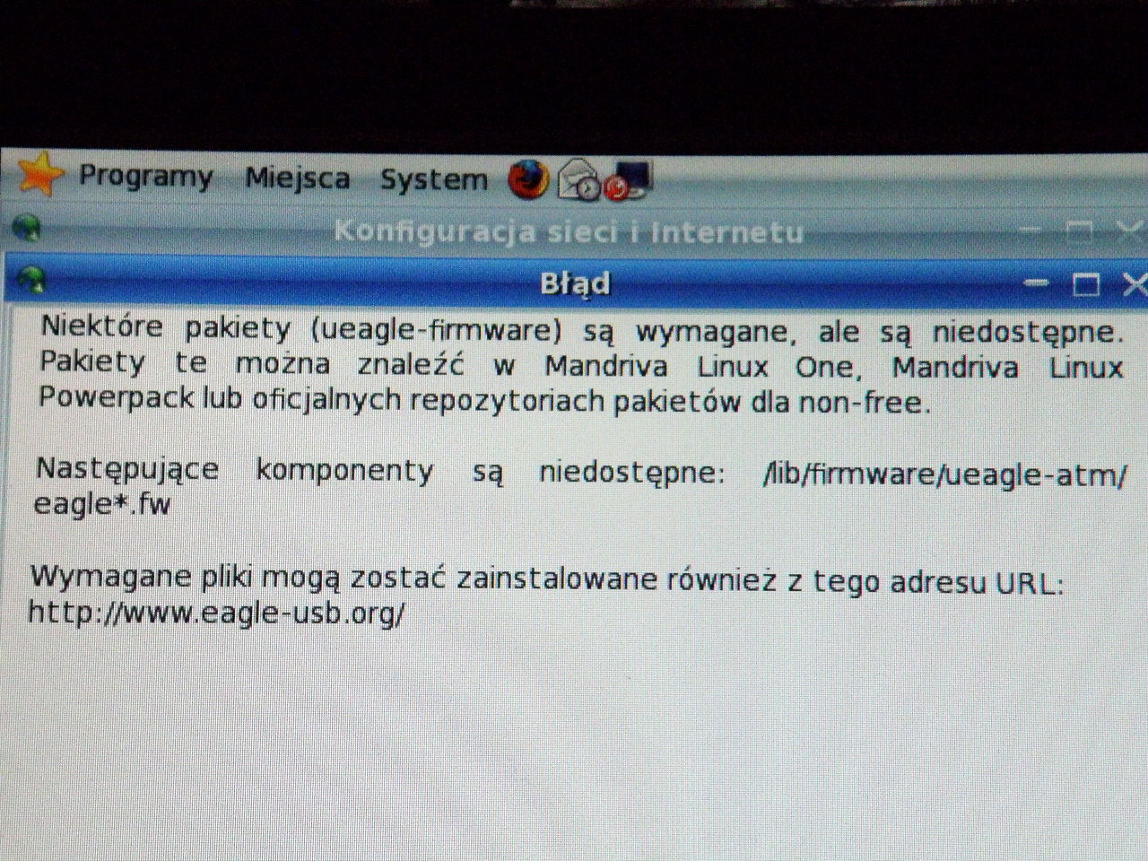

Jak skonfigurować Neostradę na Mandriva 2009 z modemem Sagem 800?
slash263190 26 Gru 2008 17:05 1004 2
  • #1 5905150
    slash263190
    Posty: 93
    Ocena: 2
    Jestem poczatkujacy jezeli chodzi o linux idlatego prosze o pomoc i wyrozumialosc .
    Probowalem ustanowic polaczenie z tepsa ( robilem to według roznych opisów na forach tzn konfiguracja kompa- konguracja sieci - itd),ale niestety pojawia misie komunikat jak wyżej .Pobralem sterownik ze strony sagema ( sagem 800) probowalem go jakos otworzyc ale nic mi z tego nie wyszlo.
    Co robić ? Czy trzeba zrobic z niego rpm a moze zmienic go na format odpowiedni dla mandrivy (tylko jak ).
    Pozdrawiam i bardzo prosze o pomoc.

    Chodziło mi o to
    zamiast
    br2684ctl -c 0 -b -a 8.35
    ma być
    br2684ctl -c 0 -b -a 0.35
    Serwery DNS:
    Zamiast
    echo nameserver 213.241.79.37 >/etc/resolv.conf
    echo nameserver 83.238.255.76 >>/etc/resolv.conf
    Ma być
    echo nameserver 194.204.159.1 >/etc/resolv.conf
    echo nameserver 194.204.152.34 >>/etc/resolv.conf
    ------------czy zmiana wierszy o ktorych napisales odnosi do plików ktore samemu mam utworzyć czy softa jakiego mam pobrac (Program można znaleźć pod adresem: http://public.mandrivaclub.pl/lab/br2684ctl-1-1mdv2008.0.i586.rpm)??????????????/
    Dla swieżaka opis na owej stronie jest ( i wszystkie czynnosci opisane tam ) bardzo ciężkie do przebrnięcia ! Dlatego chciałbym sie dowiedziec czy nie istnieje cos w rodzaju RPM dla mandriva odosnie neostrady na modemie sagem 800 ?
