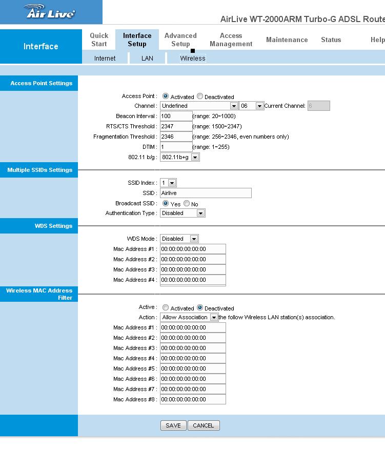

    Sprawdź na zakładkach:
    Interface setup, Advenced setup i Access Management tam znajdziesz coś o WLAN/WANie
    A XP powinien przy włączonej antenie sam znaleźć sieć.

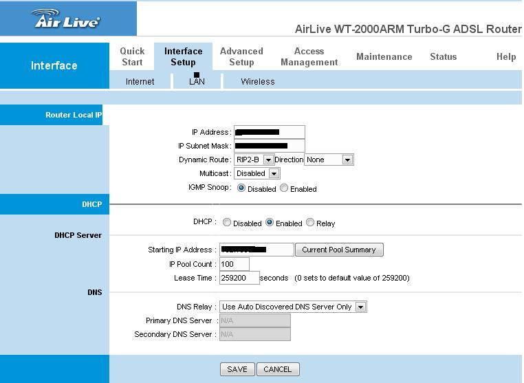

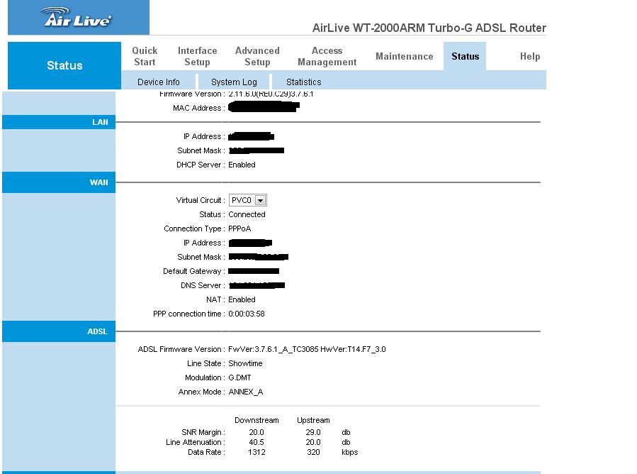

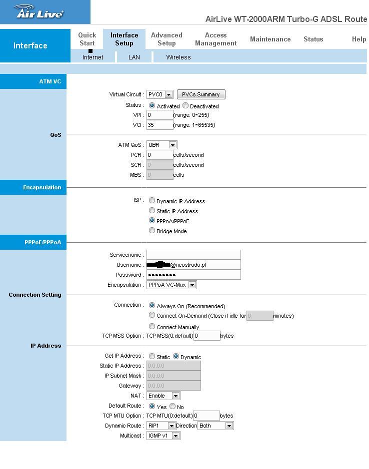

    W interface setup jest coś takiego:
    Jak zainstalować Neostradę z routerem Airlive WT-2000ARM?

    Jaka jest odległość od routera do laptopa ?? jeśli niewiecej jak 50m to antena od routera wystarczy . A laptop może mieć jeden klawisz na klawiaturze przypisany do załaczenia wifi , więc grzebanie w ustawieniach może nic nie pomóc . A przedewszytkim to zaczoł bym od ustawień routera prze jego IP , tak jak na fotkach.
    Napisz jaki model laptopa jest sprzawdzi sie czy jest tak jak mysle.
