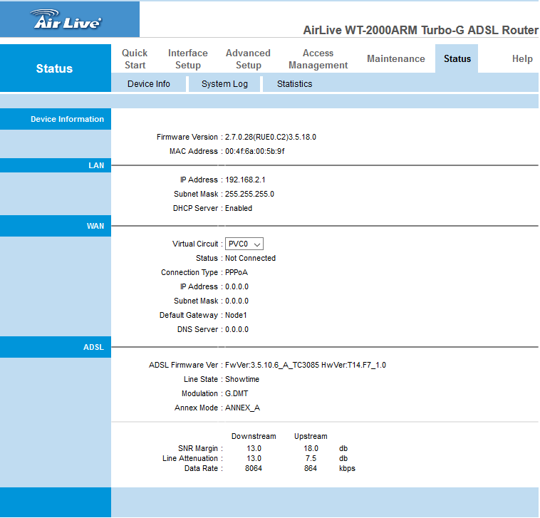

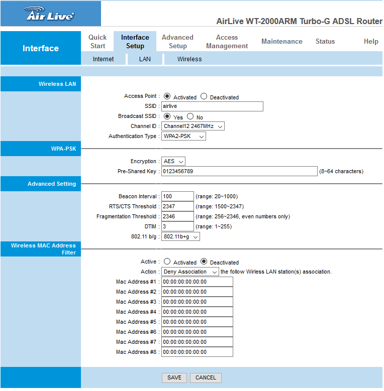

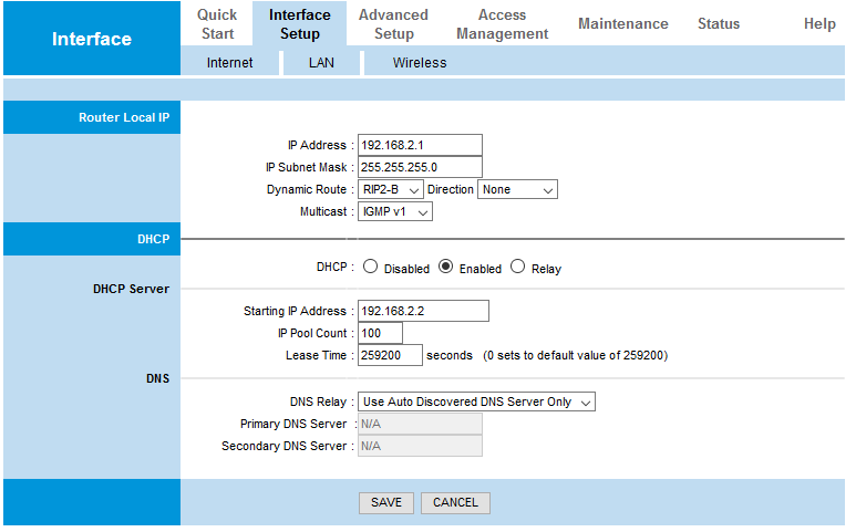

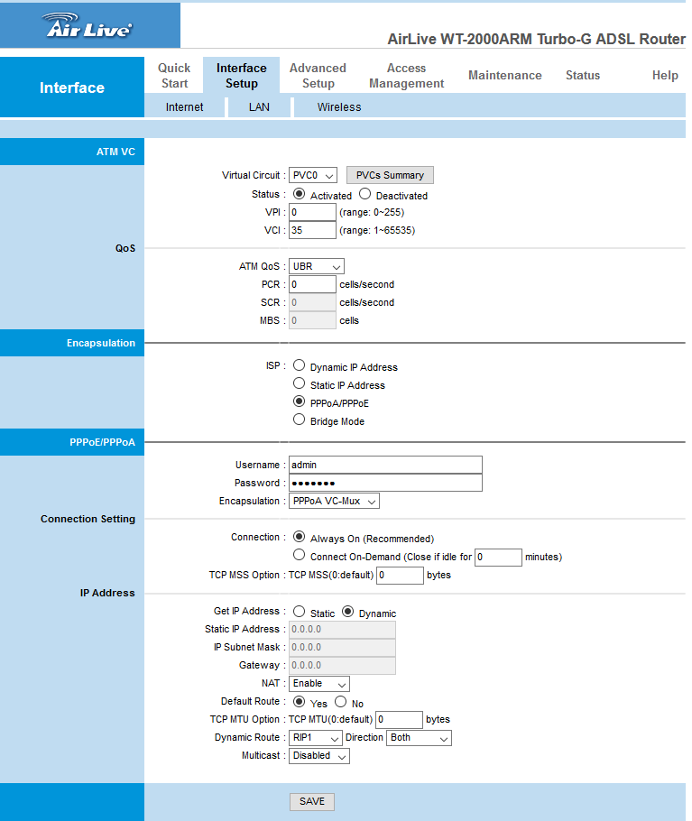

    Witajcie mam problem jak go skonfigurowac, wiem, ze jestem totalnym amatorem, ale moja wiedza kończy się na podpięciu go i wpisaniu w przeglądarce 192.168.2.1 ;)

    Co to za dostawca internetu?
  • #3 15661347
    zaqzaq22
    Posty: 15
    Ocena: 7
    Neostrada...
    #4 15661555
    jimasek
    Posty: 35287
    Pomógł: 3783
    Ocena: 2673
    No to skąd to hasło admin w konfiguracji? Powinieneś wpisać tam login i hasło od dostawcy Powinno być tak samo jak w TP-linku bo to ten sam chipset - Link
