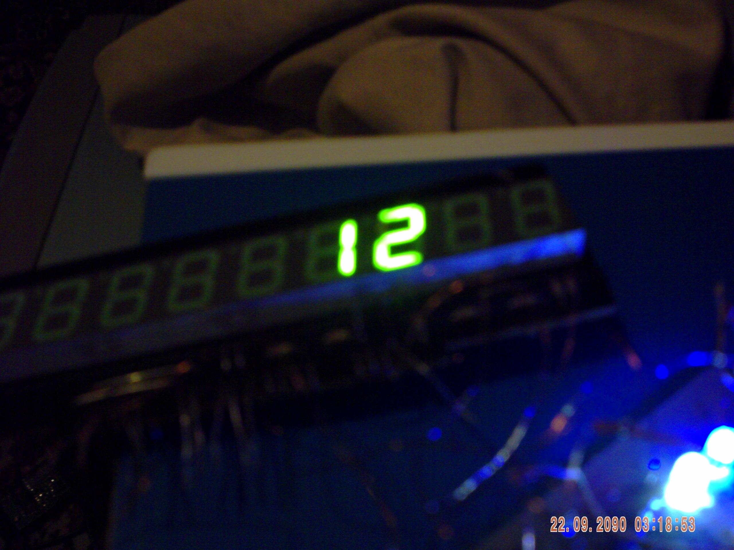

    Ja wiem ze segmenty są połączone z uC czyli u mnie portd a anota przez tranzystor a baza tranzystor u mnie portb.1 i portd.2 i ze to chodzi żeby to tak mrygało że oko tego niezawarzy czyli 4ms
    Ale chodzi mi o cała strukturę programu z racji tego że jestem początkującym no nie umiem jeszcze dużo komend niedawno opanowałem funkcje case Wszystko czerpie z kursów zawartych na necie no i właśnie z tego forum
    Widziałem wiele przykładów tego jak to rozwiązać ale żaden mi nie wychodził niestety np. Link albo Link
    lup to Link w tym ostatnim niebardo wiem co oznacz
    C1=1,C2=2,C3=4
    Za wszelką odpowiedź bardzo dziękuję a najbardziej za jakiś przykład
    Błędy w kodzie BASCOM do multipleksowania wyświetlacza 7-segmentowego
    Zrobiłem to wyświetliłem "12" ale na zasadzie prawie jak mruganie diody
    a tu chodzi o zastosowanie tabeli zmienny itp ale jak ??? ito jest moje pytanie
    $regfile = "attiny2313.dat"
    $crystal = 1000000
    Config Portb = Output
    Config Portd = Output
       Portd = &B11111111
    Do
    Portb.2 = 1
    Portd.4 = 0
    Portd.5 = 0
    Waitms 4
    Portb.2 = 0
    Portd.4 = 1
    Portd.5 = 1
    Portb.1 = 1
    Portd.1 = 0
    Portd.5 = 0
    Portd.6 = 0
    Portd.0 = 0
    Portd.3 = 0
    Waitms 4
    Portb.1 = 0
    Portd.1 = 1
    Portd.5 = 1
    Portd.6 = 1
    Portd.0 = 1
    Portd.3 = 1
    Loop
    End

    Zrobiłem na trzy liczby ale niestety ta trzecia liczba mryga timer ustawiłem na prescale 1 ale to i tak za mało nie mam zielonego pojęcia jak to zrobić
    pomóżcie
    oto kod
      $regfile = "attiny2313.dat"                               'najpierw określamy typ proca
    $crystal = 1000000                                          'definiujemy z jakim taktowaniem będzie pracował
    Dim Jedn As Byte , Dzies As Byte , Setki As Byte
    Dim Ktorywys As Bit
    Dim Ktorywys1 As Bit
    Declare Sub 2
    Config Portb = Output                                       'wszystkie końcówki jako wyjścia
       Portb = &B00000000
    Config Portd = &B11111111
       Portd = &B11111111                                       'wyświetlacze wyłączone
    Enable Timer0
    Enable Interrupts
    Config Timer0 = Timer , Prescale = 64                       '1mhz/64/125=1/0.008s
    On Timer0 Wysw
    Enable Timer1
    Enable Interrupts
    Config Timer1 = Timer , Prescale = 1                        '
     On Timer1 Wysw1
    Do
    If Pinb.1 = 1 Then
       Waitms 200
       Incr Jedn
    End If
    If Jedn = 10 Then
       Jedn = 0
       Incr Dzies
       If Dzies = 10 Then
          Dzies = 0
       Incr Setki
       If Setki = 10 Then
       Setki = 0
       End If
    End If
    End If
    Loop
    End
    Tabela:
    Data 192 , 207 , 148 , 133 , 139 , 161 , 160 , 205 , 128 , 129
     Wysw:
    Timer0 = 131
          Portb = &B00000000
          Toggle Ktorywys
             If Ktorywys = 0 Then
                Portd = Lookup(jedn , Tabela)
                Portb.1 = 1
             Else
                Portd = Lookup(dzies , Tabela)
                Portb.2 = 1
             End If
    Return
      Wysw1:
     Timer1 = 131
     Portb = &B00000000
             Toggle Ktorywys1
             If Ktorywys1 = 0 Then
                Portd = Lookup(setki , Tabela)
                Portb.3 = 1
                End If
        Return
    a tu efekt
    Link
    • PICT1964.AVI (4.9 MB) Musisz być zalogowany, aby pobrać ten załącznik.
  • #19 6029996
    Dr.Vee
    Posty: 1784
    Pomógł: 307
    Ocena: 76
    Miałeś 2 wyświetlacze na 1 przerwaniu, dodałeś wyświetlacz i nagle potrzeba drugiego przerwania? Jakaś nowa reguła - 2 wyświetlacze na 1 przerwanie? ;)
    Wystarczy przecież zadeklarować Ktorywys jako bajt, a nie bit, i po prostu liczyć 0, 1, 2, 0, 1, 2...
    Pozdrawiam,
    Dr.Vee
