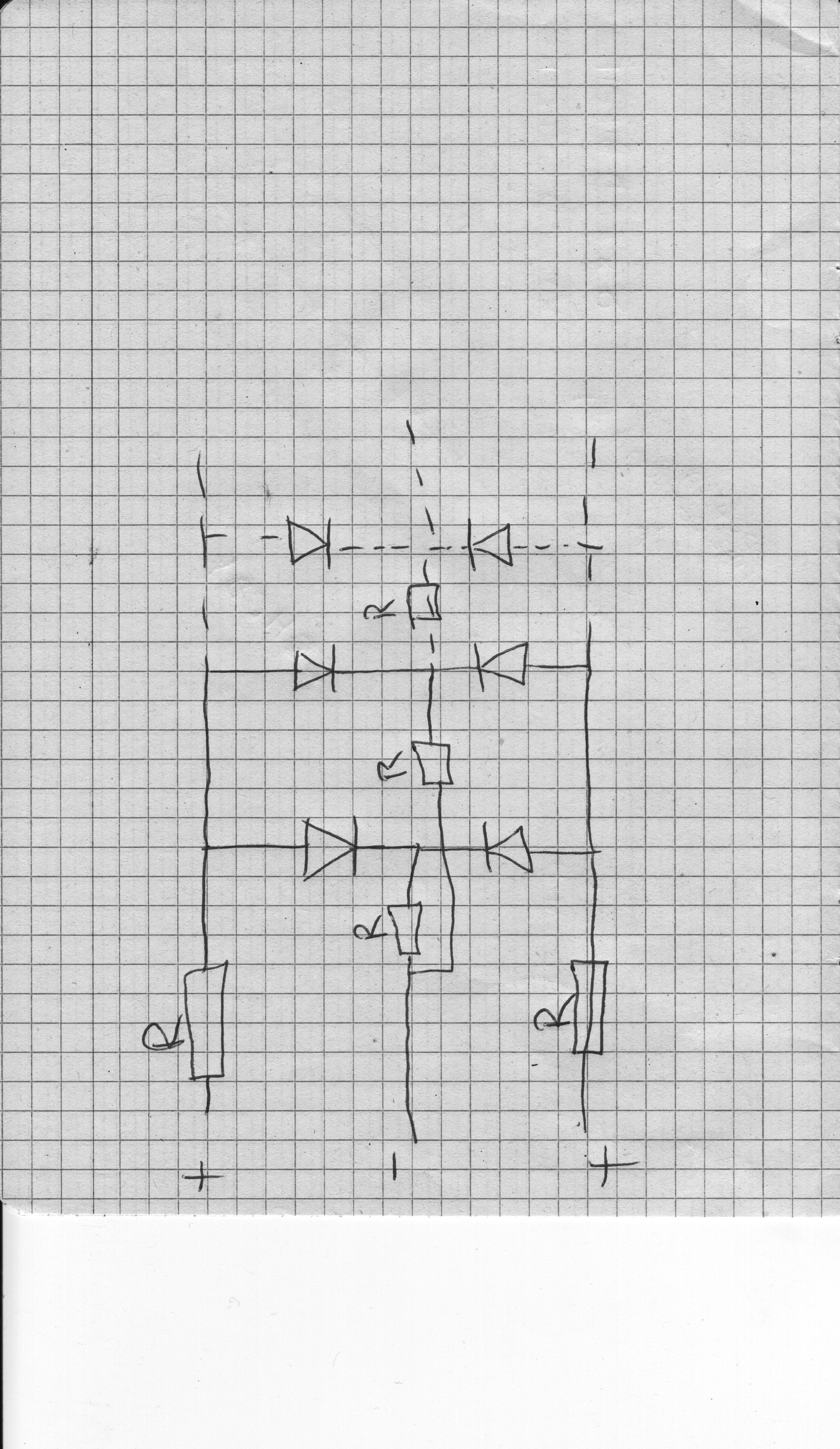

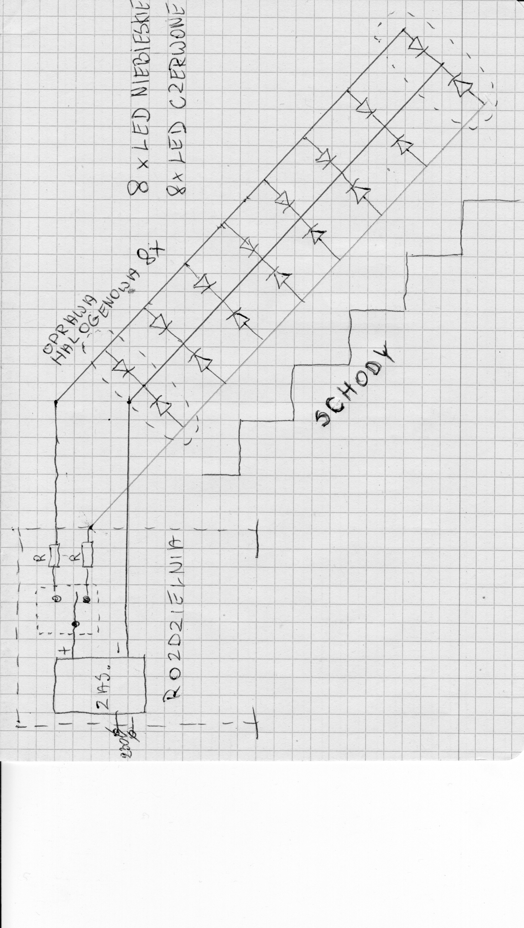

    zrobilem cos takiego u siebie w domu: Zasilanie diod LED na schodach – ocena poprawności instalacji i schematu jezeli to jest dobrze?/zle?wykonane to prosze o komentarze.z gory dziekuje!(mam juz oprawy wmontowane w sciane,oprawy przerobione z zarowek halogenowych na diody i przewod wyciagniety w rozdzielni)

    Moim zdaniem mógł byś dać po jednym oporniku na jedną diodę, gdyż 8 diod to raczej za dużo.

    Pewną niedoskonałością takiego połączenia jest to, że te diody połączyłeś równolegle stosując dla nich po jednym wspólnym rezystorze. Jest to niezalecane na okoliczność gdyby występowały rozbieżności w parametrach diod lub któraś z nich uległa uszkodzeniu.

    tak wlasnie myslalem,ze zrobilem troche!zle ale juz samo "upakowanie" tych 2 diod w jedna oprawe to maly problem.jezeli dalbym po jednym oporniku w 1 oprawce (ale na "-")czy moglo by byc tak zrobione?nie chodzi tu dokladnie o jasnosc swiecenia poszczegolnych kolorow,jedne moga swiecic troche ciemniej p.s.sa to diody z zapalniczek jezeli cos wiecie na ich temat to poprosze!

    Generalnie nie jest to źle ale nie zalecane. Prawdopodobnie będą świecić prawidłowo.
    Pod warunkiem jeszcze że każdy z tych rezystorów zasila takie same diody.
    Chcesz dać po jednym rezystorze w każdej oprawce ? Ale to będzie dla diod tego samego koloru ?
    Bo przy różnych kolorach to już będzie problem.

    to postaram sie upchnac po jednym oporze w kazda oprawe.wielkie dzieki za odpowiedz!!!
    p.s.ta po jednym oporze, diody czerwone i niebieskie,przelaczane sporadycznie

    Ale nie możesz dać jednego rezystora dla dwóch diod o różnych kolorach.
  • #8 5971401
    art nowy
    Posty: 13
    tak wiem ale czy roznica w ich swieceniu bedzie razaca?ewentualnie prad wyrownam rezystorami z rysunku

    Różnica w przepływie prądu przez diody będzie ale jak to się przeniesie na ich intensywność świecenia to trudno powiedzieć. Sporo zależy od samych diod.
    Najlepiej było by zrobić próbę na jednej oprawce i to praktycznie ocenić.
    Ale może dla pewności narysuj jeszcze raz jak byś zamierzał to zrobić z tymi zmianami. Żeby nie było kłopotu.

    cos takiego[img]Zasilanie diod LED na schodach – ocena poprawności instalacji i schematu ech nie widziales takich zapalniczek?1,5zl za sztuke!

    Można tak zrobić. Przy takim połączeniu te (ewentualne) niekorzystne czynnik będą miały zdecydowanie mniejszy wpływ na świecenie poszczególnych diod.
