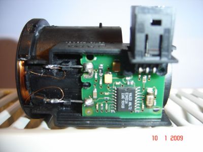

    Witam .
    Mam problem ,uszkodziłem sobie nie chcący chyba immobilaizer który znajduje się przy kierownicy nałożony na stacyjkę.Odpadła mi ta część gdzie był nawinięty cienki drucik i oderwał się od 2 pinów,więc go rozwinołem i zwinołem z powrotem tyle że jest go mniej o jeden obrót,połączyłem druciki do pinów ,złożyłem wkładam kluczyk do stacyjki i nie działa.Proszę o pomoc ,jak to działa ,lub jak to pomiąć.Ponieważ auto nie może teraz zarabiać .Dziękuje wszystkim z góry i pozdrawiam. Dodałem obrazek do ułatwienia sprawy.

    Może przerwe ma ? Jest jakaś oporność ?
    Nie jest to też jakiś kosmiczny wydatek kupić nową tak jak kolega doradza.

    Przerwy nie ma,ale się skróciła o parę centymetrów i może przez to nie działa bo i oporność się zmieniła,tylko czy to jest takie czułe.

    A co my prorocy tutaj jestesmy, zeby "na telefon" diagnozowac elektronike twojej anteny? Skad niby mamy wiedziec dlaczego przestala dzialac? A nawet gdybys znal te przyczyne to co ci to da? W cudowny sposob jej przeciez nie ozywisz. Zepsules, sam naprawic nie potrafisz, droga nie jest - wymien i po bolu.

    Problem z głowy Naprawiłem to sam nawinąłem drucik jesz cze raz i zaczęło działać
